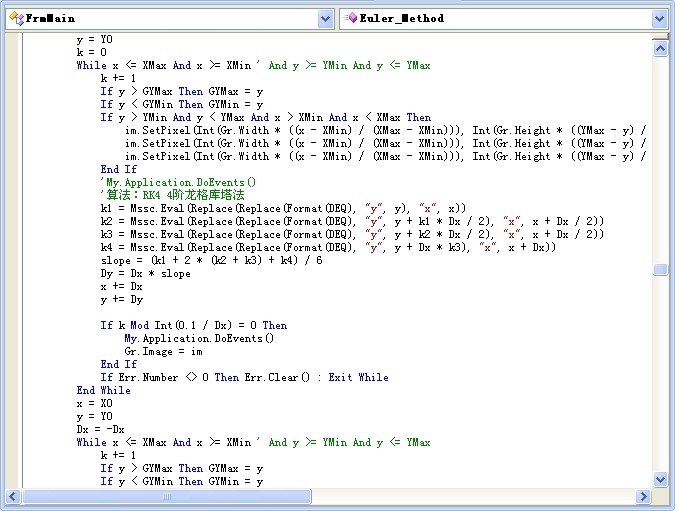

V1.4
1.使用RK4算法替代Euler折线法,精确度大大提高。

算法已经更新为RK4算法:
有图为证:
步长为0.01,y''+y=0     IVP{y(0)=1,y'(0)=0}  误差几乎没有(蓝色曲线是真实解)

现在说明一下误差问题:【欧拉折线法具有一定误差,尤其是较快的振动或所谓的“刚性方程”】,而且步长越小误差也越小,只是计算量更大。
在版本(V1.4Beta)中,我们已经使用【龙格库塔方法】取代【欧拉折线法】。【龙格库塔方法】兼具有更高的精确度和比较不错的速度。
