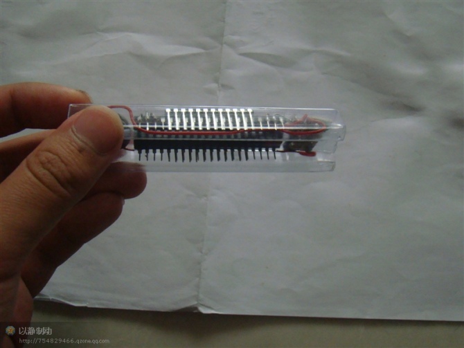

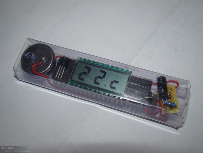

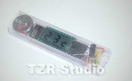

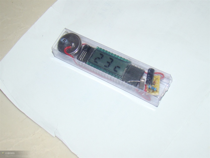

T36电子温度计终于完工咯。
第一次使用段式液晶片,刚开始还遇到了点问题,后面发现这个家伙吃软不吃硬,得用交流驱动它才行。
由于想要让他省电一点,于是就6秒更新一次,液晶片是用“低速交流”驱动的,大概是 0.16Hz (6秒一次,随着数据一起更新)
单片机采用的STC12C5A56S2
温度传感器:LM35   (我暂时不会用DS18B20这个东东…只好用个线性传感器代替…)
显示器:EDS812(3位8字液晶)
电源:2节CR2025或2032串联
更新速度:约 6秒更新一次
耗电性能:平时耗电<1mA(掉电模式),更新时约20mA
显示精确度:精确到个位
测量误差:±1℃
测量温宽:0℃~99℃

ID:884042 发表于 2021-8-10 19:44 | 只看该作者
6秒的更新时间太长了
ID:712493 发表于 2021-10-5 20:15 | 只看该作者
这个液晶5秒更新,是怎么说?6秒翻转一次?如是,那会跟直流一样?会老化?
