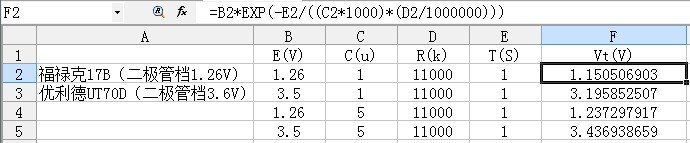

有些表的内阻有所误差,
如我的两个自动换档的表内阻约是11M的,计算如下:
因为万用表的电压档精度大概在1%左右,
所以使用越长的放电时间倍率得到的精度越高,
并且放电压差应大于0.2V以上,
如测量1000uF应使用不低于200秒的时间 放电,
使用1/200计算得到5uF每秒(1.237V终止)比例比较合适,
福禄克17B测量结果如下:
1000uF电解电容从1.26v放电到1.237V时所需时间为210秒(210*5=1050uF),
220uF电解电容从1.26V放电到1.15V 所需时间223秒(223uF)。
优利德70D测量结果如下:
1000uF电解电容从3.5v放电到3.437V时所需时间为157秒(157*5=785uF),压降太小测量结果误差大,
1000uF电解电容从3.5v放电到3.196V时所需时间为1108秒(1108uF),
1000uF电解电容从3.5v放电到3.4369V(打开高分辨率下)时所需时间为217秒(217*5=1085uF),
220uF电解电容从3.5V放电到3.196V 所需时间210秒(210uF),结果接近,
220uF电解电容从3.5V放电到3.1959V(打开高分辨率下) 所需时间215秒(215uF),变化不大,
220uF电解电容从3.5V放电到3.1959V(打开高分辨率下) 第二次测量所需时间210秒(210uF),
220uF电解电容从3.5V放电到2.9181V(打开高分辨率下) 所需时间430秒(430/2=215uF),
220uF电解电容从3.5V放电到2.4330V(打开高分辨率下) 所需时间876秒(876/4=219uF),
220uF电解电容从3.5V放电到2.2215V(打开高分辨率下) 所需时间1100秒(1100/5=220uF),
总结:
优利德UT70D在低分辨率下的线性度不好,
电容在精确的放电终止电压下累计的时间比较准确 。
比较长的放电时间可以得到更好的精确度。
