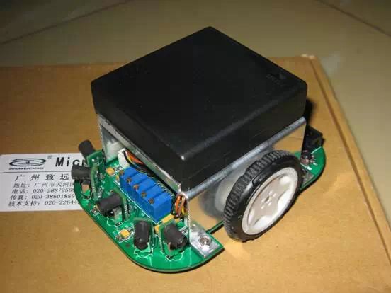

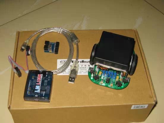

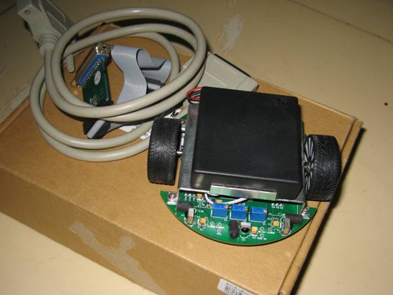

c)         小车图片:
MicroMouse615:
MicroMouse120:

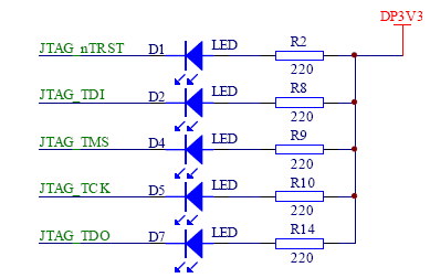

LED 电路
电脑鼠有5 个独立的LED,通过LM3S 系统单片机的GPIO 口直接控制,如图 1.6 所示。电路采用了I/O 口灌电流的驱动方式来驱动LED,LM3S 系统单片机的灌电流为2~8mA(可配置),所以不需要驱动就可以点亮LED。GPIO 引脚输出高电平时LED 熄灭,低电平时LED 点亮。

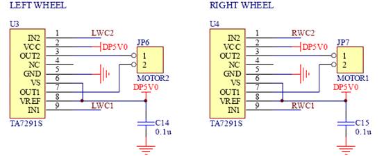

电机驱动电路
电机采用直流减速电机,最高输出转速为800 转/分钟,工作电压为DC3V。电机驱动
电路采用专用的单相直流电动机桥式驱动芯片。

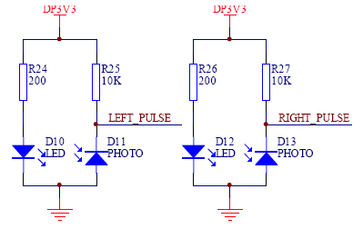

车速检测电路
车速检测用于检测并记录车体运行的路径,通过车速检测记录车体做迷宫的坐标,同
时也起到控制车速和保持左右双轮的速度一致。
检测原理:在左轮和右轮的内则都贴有的光电码盘,码盘由两种颜色组成白色和黑色。
红外发射管安装在车轮光电检测码盘的检测区域,当红外发射与接收管正对着黑色边时,
红外线没有被反射,接收管的电阻很大;当红外发射与接收管正对着白色边时,红外线被
反射,接收管的电阻很小。

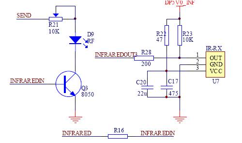

红外检测电路
红外检测电路是用于迷宫挡板的检测,分为左侧、右侧、前方三个方向,三个方向的
检测原理相同,某一个方向的检测电路。

一体化红外接收头工作原理
一体式红外线接收传感器IRM8601S,它内部集成自动增益控制电路、带通滤波电路、
解码电路及输出驱动电路。当连续收到38KHz 的红外线信号时,将产生脉宽10ms 左右的
低电平。如果没有收到信号,便立即输出高电平。Send 为发射控制端,高
电平时发射38KHz 的红外信号。Out 为接收输出端,低电平表示收到信号。

电机的调速
电机的调速
直流电机的转速控制在本设计中通过PWM来控制,LM3S102 单片机则刚有两路PWM

Micromouse 车速检测
车速检测程序设计
本设计中选用了LM3S102 的PA0 和PB1 分别检测左轮和右轮的下降沿的脉冲个数,
为了快速向应检测信号,使用了下降沿触发中断。LM3S102 单片机的特点,任何一个GPIO
引脚都可以配置为中断输入,并且可以作任意设定为高电平触发、低电平触发、下降沿触
发、上升沿触发和上升或下降沿触发5 种模式。本应用中使用下降沿触发,其初始化如程
序清单 5.1 所示。
