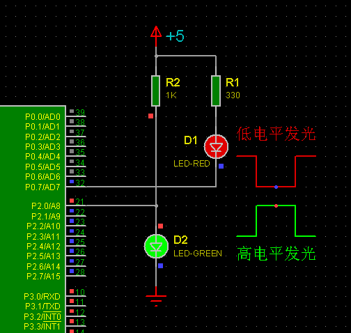

看看下图,图中的 D1、D2 就可以不经其它驱动器件,直接由单片机的引脚控制发光显示。
       虽然引脚已经可以直接驱动 LED 发光,但是且慢,先别太高兴,还是看看 AT89C51 单片机引脚的输出能力吧。从 AT89C51 单片机的 PDF 手册文件中可以看到,稳态输出时,“灌电流”的上限为:

      再看看上面的电路图:图中的 D1,是接在正电源和引脚之间的,这就属于灌电流负载,D1 在单片机输出低电平的时候发光。这个发光的电流,可以用电阻控制在 10 mA 之内。图中的 D2,是接在引脚和地之间的,这属于拉电流负载,D2 应该在单片机输出高电平的时候发光。但是单片机此时几乎没有输出能力,必须采用外接“上拉电阻”的方法来提供 D2 所需的电流。

        从上面的图中可以看到,D2 发光,是由上拉电阻 R2 提供的电流,D2 导通发光的电压约为 2V,那么发光的电流就是:(5 - 2) / 1K,约为 3mA。
而当单片机输出低电平(0V),D2 不发光的时候,R2 这个上拉电阻闲着了吗? 没有!它两端的电压,比 LED 发光的时候还高,现在是 5V 了,其中的电流,是 5mA !注意到了吗? LED 不发光的时候,上拉电阻给出了更大的电流!并且,这个大于正常发光的电流,全部灌入单片机的引脚了!
      如果在一个 8 位的接口,安装了 8 个 1K 的上拉电阻,当单片机都输出低电平的时候,就有 40mA 的电流灌入这个 8 位的接口!
如果四个 8 位接口,都加上 1K 的上拉电阻,最大有可能出现 32 × 5 = 160mA 的电流,都流入到单片机中!
       这个数值已经超过了单片机手册上给出的上限。如果此时单片机工作不稳定,就是理所当然的了。
       而且这些电流,都是在负载处于无效的状态下出现的,它们都是完全没有用处的电流,只是产生发热、耗电大、电池消耗快...等后果。

       对于 D1,是灌电流负载,单片机输出低电平的时候,R1、D1 通路上会有灌电流;输出高电平的时候,那就什么电流都没有,此时就不产生额外的耗电。
综上所述,灌电流负载,是合理的;而“拉电流负载”和“上拉电阻”会产生很大的无效电流,这种电路不合理。
