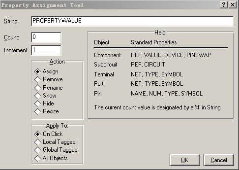

2.点击工具栏左侧的‘LBL’选项,然后再按下‘a’键,会弹出对话框。
3.将String内的内容改写为:net=××#,其中‘#’表示变化的内容,count代表初始值,increment代表增量。

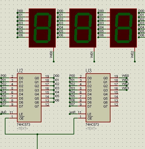

4.将鼠标移到要添加标签的引脚处,等鼠标变成小手,并且旁边出现蓝色方框时单击左键,标签添加成功。例如:net=P0#,
则效果如右图所示。
