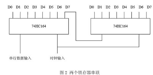

如果需要有更多的输出端口,可以把多个74HC164串联起来用。串联的方法如图2所示。
在上图的串联电路中,左边的锁存器D7与右边锁存器的串行数据输入端连接,当左边的锁存器D0~D7数据全部输出以后,再输入一个串行信号,左边锁存器D7数据将作为右边锁存器的输入数据并从右边锁存器D0端输出,从而实现了多个字节数据的移位锁存。这样利用74HC164就实现了串行数据到并行数据的转换。
注意到在上面的两个图中,无论输出什么长度的数据,所需要的输入信号都只有两个,一个是串行数据输入,另一个是锁存器的时钟信号输入。如果我们把这两个输入端口连接到单片机的两个输出端口上,其中单片机的一个端口串行输出数据,另一个端口输出时钟信号以便控制串行数据的锁存方式,那么我们就只需要两个单片机端口几乎实现任意数量的并口输出。

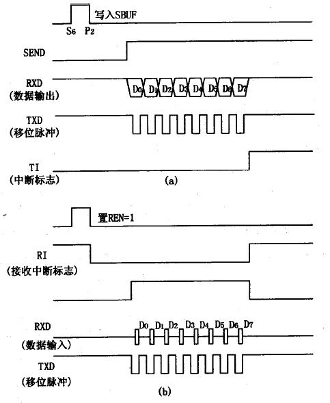

2. 8051串口方式0的工作原理与时序
图3 串口方式0的时序
8051串口方式0的时序如图所示,RXD(P3.0)为数据端,TXD(P3.1)为同步移位脉冲端,每次串行发送、接收8位数据(一帧),低位在先。时钟为Fosc/12。
(1)       发送
执行任何一条MOV SUBF,#data指令时,启动内部串行发送允许,SEND置高电平,随后在TXD同步移位时钟的作用下,将数据data从RXD端移位输出。一帧数据发送完毕时,内部发送中断请求TI有效。要再次发送一帧时,须用软件清TI。
(2)       接收
在串行口控制寄存器SCON中,REN=1和RI=0时,会启动一次接收过程。接收时,TXD仍为同步移位时钟输出,而串行移位数据仍从RXD移位输入。当接收完一帧后,内部接收中断请求RI有效,要再次接收一帧数据时,须用软件清零。
