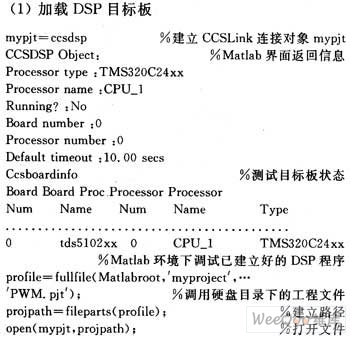

  该对象支持TI的C2000/5000/6000系列DSP,利用此对象可创建CCS IDE和Matlab的连接。用户可以编写用于DSP程序的Matlab语言批处理脚本,从Matlab的命令窗中直接运行CCS IDE中的应用程序,向硬件DSP的存储器或寄存器发送或取出数据,检查DSP的状态,停止或启动程序在DSP中的运行。
  2.1.2 与RTDX的连接对象
  该对象提供Matlab和硬件DSP之间的实时通信通道。它允许用户在主机和目标板之间进行实时的数据交换而不用考虑目标程序的运行。RTDX连接对象实际上是CCS连接对象的一个子类,在创建CCS连接对象的同时创建RTDX连接对象,它们不能分别创建。
  2.1.3 嵌入式对象
  在Matlab环境中创建一个可以代表嵌入在目标C程序中的变量的对象。利用嵌入式对象可直接访问嵌入在目标DSP的存储器和寄存器中的变量,即把目标C程序中的变量作为Matlab的一个变量来对待,并把编辑后的信息反返回到DSP程序中。所有这些操作均在Matlab环境下完成。

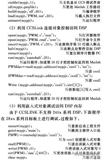

  CCS IDE连接对象提供Matlab与CCS IDE和目标DSP的连接,利用此连接可以在Matlab环境中控制和操作DSP中的应用程序;利用Matlab中强大的计算、分析和可视化工具来分析和对比目标程序运行过程中的结果;而嵌入式对象则提供Matlab对DSP内存中的变量进行实时访问和控制,这样大大缩短嵌入式应用程序的开发调试周期。本文以运行具体程序说明调试过程。源程序PWM.pjt保存在Matlab根目录下的project文件下。
  从上述程序可知,在Matlab环境下可以完成对CCS工程文件的调入、编译,生成可执行文件并将其加载到DSP目标板。并且可以通过相应的连接对象和嵌入式对象操作函数,实现在DSP硬件不停止执行程序的情况下对DSP的C语言程序中数据结构变量的读写修改。

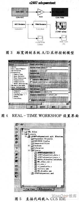

  由前述连接对象可知,系统已经正确安装了TIC2000系列DSP目标板。在Matlab命令窗口输入:C2000LIB,打开TIC2000的Simulink模块库,其模型库组成如图2所示。本系统采用2407目标板,因此只用到C2000 Target Preferences和C2400 DSP ChipSupport等模块。本文以脉宽调制中A/D采样控制为例,其建立的Simulink模型如图3所示。
  3.3 REAL-TIME WORKSHOP选项设置
  建立好Simulink模型后,设置其属性,生成CCS可执行的工程文件。
  在Simulink模型窗口选择Simulation下拉菜单中选择Configuration Parameters,弹出如图4所示对话框。在属性对话框中单击Real-Time Workshop选项卡,在Category栏中选中Target configuration修改System target file和Template make file文件名。其他选择默认值,单击Generate Code,就可以将Simulink模型自动生成CCS IDE的工程文件,并自动调入CCSIDE中,则该工程文件就可以在CCS IDE中编译下载运行。其生成的工程文件在CCS IDE环境下的载人情况如图5所示。

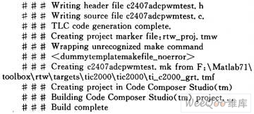

  在直接代码生成时,Matlab命令窗口返回信息如下:
  至此,代码生成并在CCS IDE中编译完毕。
