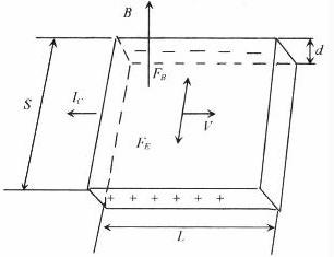

  1霍尔效应原理
  如图1所示,一个N型半导体薄片,长度为L,宽度为S,厚度为d,在垂直于该半导体薄片平面的方向上,施加磁感应强度为B的磁场,若在长度方向通以电流Ic则运动电荷受到洛伦兹力的作用,正负电荷将分别沿垂直于磁场和电流的方向向导体两端移动,并*在导体两端形成一个稳定的电动势UH,这就是霍尔电动势(或称之为霍尔电压),这种现象称为霍尔效应。霍尔电压的大小UH=RIB/d=KHICB,其中R为霍尔常数;KH为霍尔元件的乘积灵敏度。

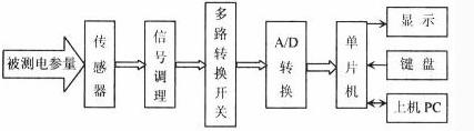

  系统结构简图
  检测系统构成如图2,被测量经霍尔传感器转换为电压信号,经信号调理电路和多路转换开关选择,通过A/D转换器送给单片机,单片机采用89C51,是该系统的主控器,键盘选用2×4键盘,用于选择被测量的种类,采用数码管或液晶显示被测量的大小。

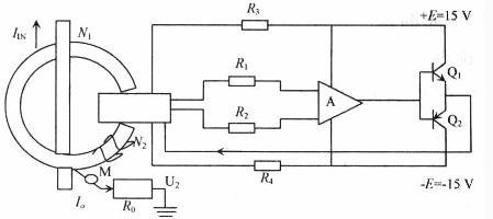

  电流的测量可采用磁平衡式霍尔电流传感器(亦称为零磁通式霍尔传感器)如图3所示。
  当被测电流IIN流过原边回路时,在导线周围产生磁场HIN这个磁场被聚磁环*,并感应给霍尔器件,使其有一个信号UH输出;这一信号经放大器A 放大,输人到功率放大器中Q1,Q2中,这时相应的功率管导通,从而获得一个补偿电流IO;由于此电流通过多匝绕组所产生的磁场HO与原边回路电流所产生的磁场HIN相反;因而补偿了原来的磁场,使霍尔器件的输出电压UH逐渐减小,最后当IO与匝数相乘N2IO所产生的磁场与原边N1IIN所产生的磁场相等时,IO不再增加,这时霍尔器件就达到零磁通检测作用。
  这一平衡所建立的时间在1μs之内,这是一个动态平衡过程,即原边回路电流IIN的任何变化均会破坏这一平衡的磁场,一旦磁场失去平衡,就有信号输出,经过放大后,立即有相应的电流流过副边线圈进行补偿。因此从宏观上看副边补偿电流的安匝数在任何时间都与原边电流的安匝数保持相等,即 N1IIN=N2IO,所以IIN=N2I2/N1(IIN为被测电流,即磁芯中初级绕组中的电流,N1为初级绕组的匝数;IO为补偿绕组中的电流;N2 为补偿绕组的匝数)。
  由原、副边匝数可知,只要测得补偿线圈的电流IO,即可知道原边电流IIN,如原边为导线穿心式,则N1=l,IIN=N2IO。利用同样的原理可进行电压测量,只需在原边线圈回路中串联一个电阻R1,将原边电流IIN转换成被测电压UIN。即UIN=(R1+RIN)IIN= (R1+RIN)N2IO/N1,RIN为原边绕阻的内阻(一般很小不计)。对特高压交流电压的测量,先经隔离变压器降压后,对降压后的电压进行测量,然后对测量数据乘以倍数,即可得被测电压的大小。
  该测量输出信号为电流形式IO。若在霍尔电流传感器的输出电路与电源零点之间串接恰当的电阻R0,并在该电阻上取电压,就构成了电压形式的输出。输出电压经电压调整电路、线性放大电路、不等位补偿电路、射集跟随等获得所需的电压,便于测量与显示。

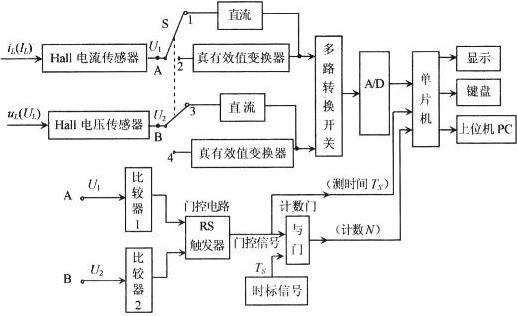

  2功率及功率因数、频率等电参数的测量
  由正弦交流电有功功率的定义P=UIcosψ可知,只要准确测量出U,I及电流与电压相位差ψ,就可算出P与cosψ。采用传统的电磁式电压、电流互感器进行测量,由于互感器的非理想性,除存在变比误差外,更主要的是存在较大的相位误差,这就使测得的ψ值不能真实地反映负载的性质。若采用霍尔电压、电流传感器及真有效值转换器(如AD637)等,可以使功率及功率因数的测量精度大大提高。
  此外,霍尔传感器还可以测量从直流到100kHz的任意波形的交流量,从而克服了电磁式互感器有特定的额定频率的弊端。真有效值转换器可以将正弦波形或任意波形的交流量转换为直流量,输出直流的大小正比于交流量的有效值,且转换精度高,因而测量相对准确。
  测量原理如图4所示,交直流电压、电流经霍尔电流传感器、霍尔电压传感器隔离、转换后,得到与之对应的电压信号,再经真有效值转换器转换为直流(直流电不需转换),其大小正比于交流电的有效值,直流(或转换后的直流)电压经A/D变换后送入单片机,这就采集到了U,I的大小。
  另外将传感器副边输出的电信号 U1,U2分别经过零电平比较器1和2,当信号由负变正,通过零点时产生一个脉冲,加到门控电路输入端。设U1超前于U2,则前者作开启信号,后者作关闭信号。门控电路产生一个脉冲宽度对应于两个信号相位差的矩形脉冲,该脉冲一路送单片机的定时/计数器T1口,单片机测出相邻两个矩形脉冲前沿之间的时间间隔t,即为被测信号的周期Tx(频率fx=1/Tx)。
  另一路送至与门电路,打开计数与门,在此期间,时标信号Ts经由与门至单片机的定时/计数器TO口计数,设计数值为N,则U1与U2相位差为 △ψ=Ts/TxN×360°。经单片机计算出功率因数cosψ,进一步计算出有功功率P=UIcosψ,并将测得参数U,I,P,cosψ,ψx等送显示电路显示。如要测三相电路的总功率,则分别测得每一相的功率,然后三相功率相加即可。此外,该系统也可测量无功功率和视在功率等电参数。
