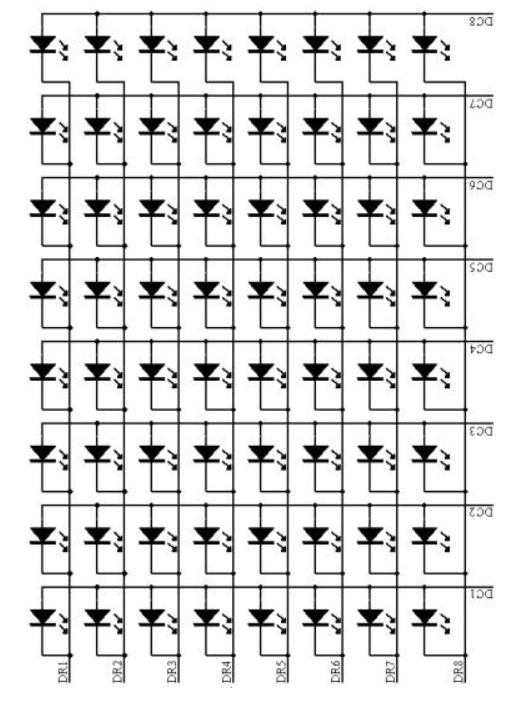

LED显示处理作业流程:
1、工作原理:
a) 其是利用人的视觉暂停效应来实现类似静态的数据显示效果。其在操作的时候多使用行列的方式来进行处理。
2、显示图例:
3、基于这样的原理,我们在调试的过程中基本是按照行列的方式来进行测试的。当我们需要打印特定的内容时,因为在绘制PCB板时,因为布线或者硬件开发的人员对于数据显示的类容并不是按照某一统一的规定来绘制的。在这样的情况下,我们首先需要确定的我们的RAM与LED显示位置是否一一对应!
4、RAM与LED显示位置确定的办法:
a) 需要根据原理的来进行判断它是按照什么样的规则来进行,常规的按照字节来进行划分的,也有可能是使用4bit位来进行划分的。可以同输入0XFF 这类数据来进行判别,看是否在一个连续区域即可识别或者看原理图是否存在01238765 这类奇葩的排列方式,如果有则你处理的最要单元需要降级
b) 需要自己的driver层里面完成,数据 8bit的取反、高低位互换、4bit提取和拼接等相关功能函数,并确认其正常正常。
