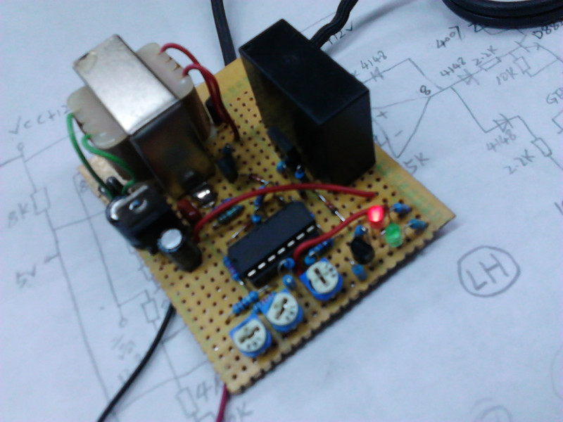

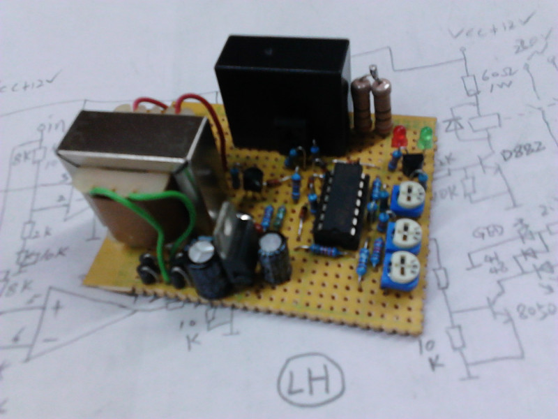

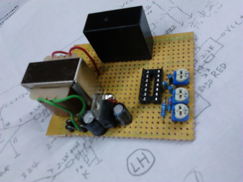

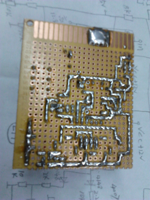

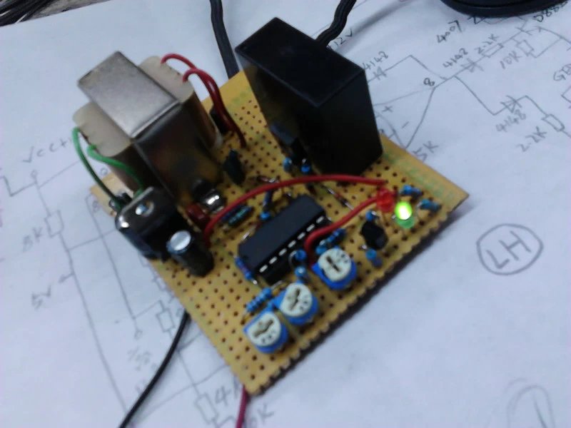

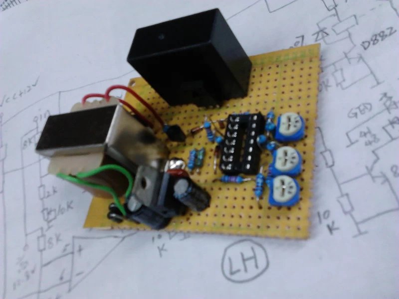

    蓄电池这东西真难伺候,长时间不充放电使用就很容易坏。在老家买了几个电瓶搞了套太阳能光伏发电系统,可在外打工一年到头很少在家使用,系统中太阳能电池;MPPT充电器;逆变器这些东东长时间不用到没什麽大问题。可蓄电池组就不行了,如果你长时间不用它,呵呵,那它可能就要永久罢工了。

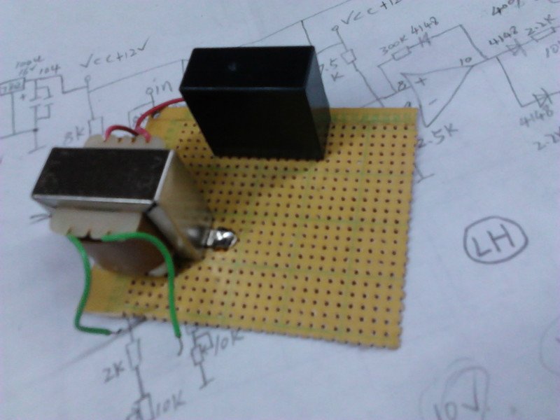

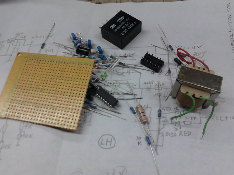

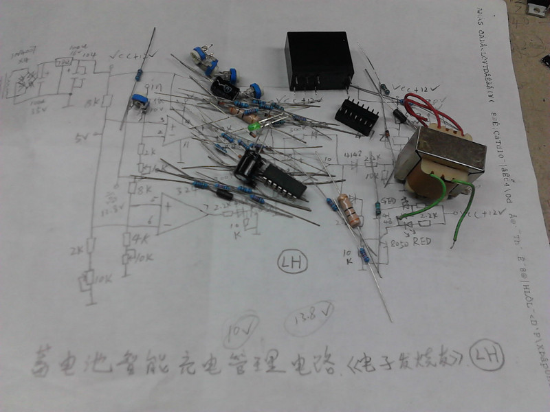

                  这不,刚好这几天闷得慌。又是近年关了,又准备回家过年。于是便想了想,搞了一款蓄电池自动充电控制器。采用运放LM324作电瓶电压检测,电瓶9.7V低电压自动充电;13.8V自动停充。整过程长期不用人监管,呵呵 ,各烧友给点意见呀    ,好了,下面看图;洞洞板做的;
设计好原理图,准备好零件,准备开工

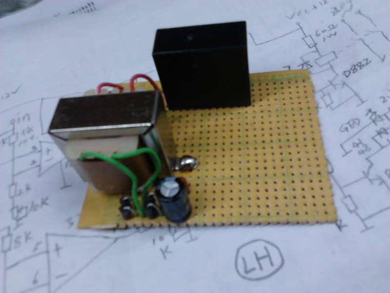

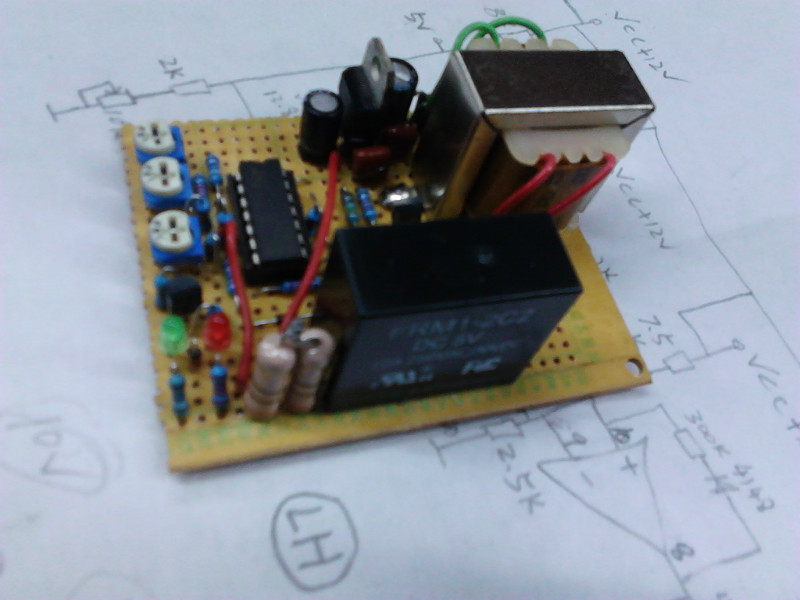

进展中

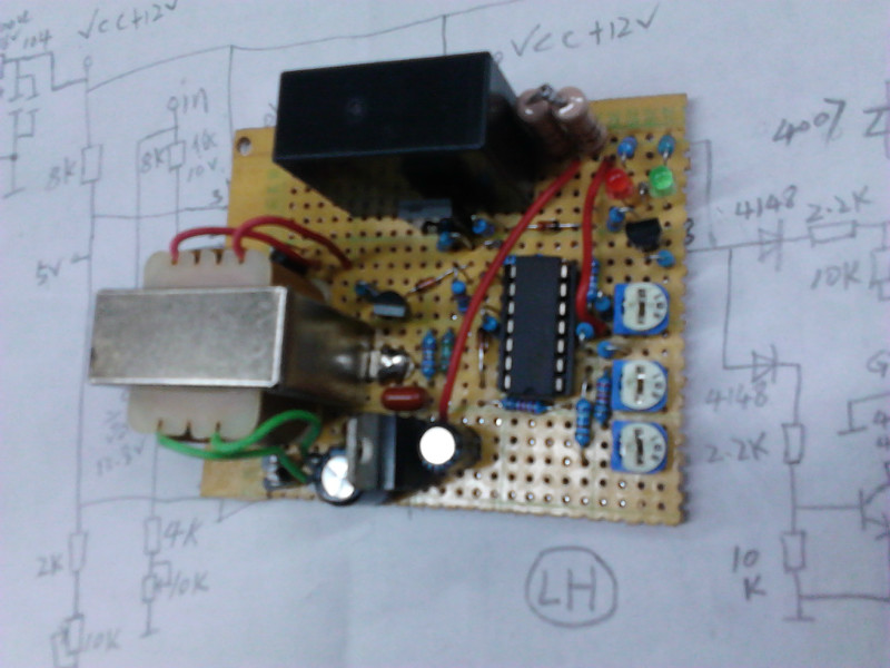

差不多完工一半了

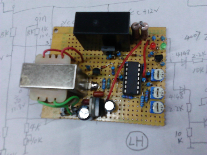

OK,全部完工
准备调试
看看锡面

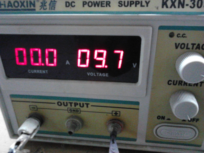

低电压9.7V控制板接通充电器
充电指示红灯亮

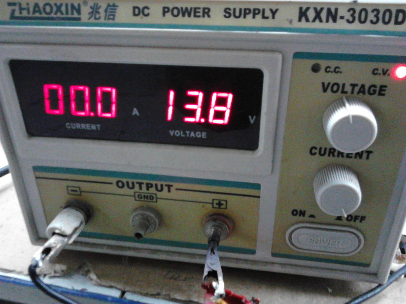

模拟充满电压13.8V控制板断开充电器
充满后绿灯亮
呵呵,各烧友见笑了

采用运放LM324作电瓶电压检测,从而驱动继电器,接通或断开"充电",

蓄电池自放电电压估计一年也不会掉到10V一下,如果迪奥到10V一下电池电池基本也没有什么容量了,建议楼主用定时的办法,至少每个月强制深充电一次,不然极板很容易硫化结晶。其实铅酸电池比锂电池好伺候多了,不过电池寿命除了合理使用能延长寿命以外,自身设计寿命也是一个很关键的参数。

楼主,你的背面用的锡好多。焊接的时候可以慢一点,用烙铁轻轻的挑过去,就可以美观很多,嘿嘿嘿
