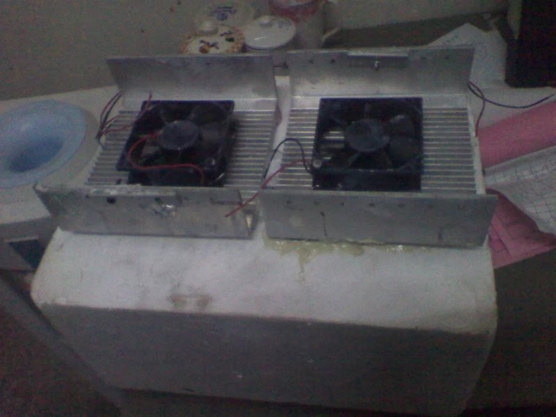

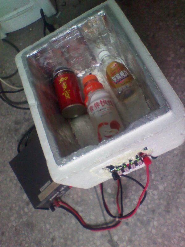

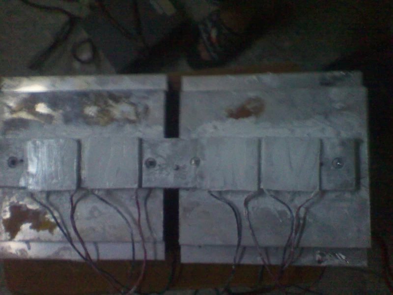

       三伏天啊,热的受不了;买点水果也吃不了多久,想喝点冰水也只能想想;作为一直爱好DIY的我,便决定搞个冰箱来玩玩;业余搞压缩机制冷成本高也不现实,余是便想到电子半导体制冷片;觉的它很适合业余搞搞,并且效果还不错;价格也合理。便一共买了四块3A的搞了起来;经过一个星期的奋战;终于做成了,呵呵,一款土冰箱问世了

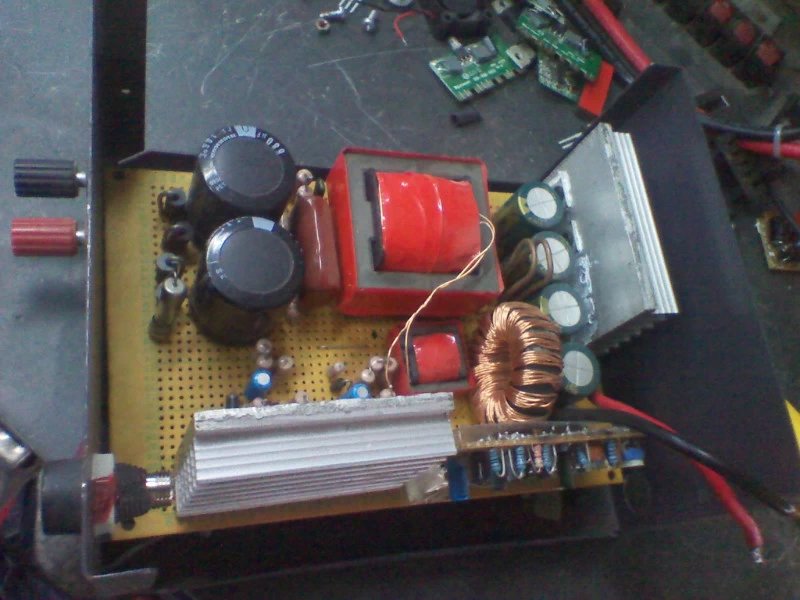

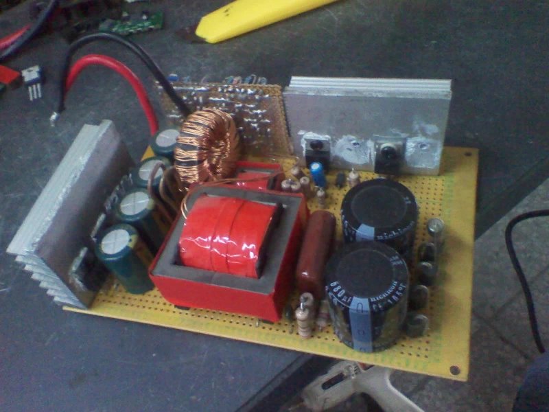

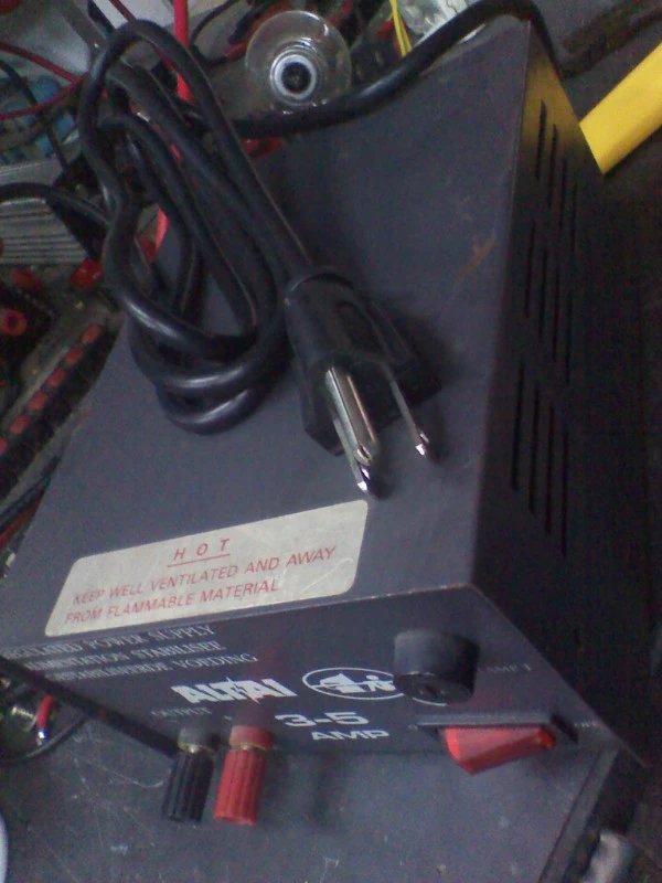

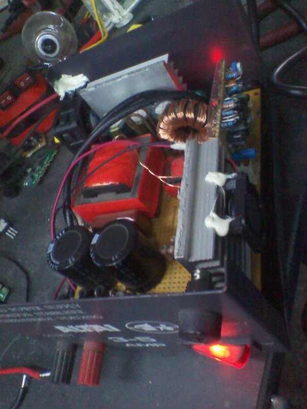

先搞电源;12V25A的开关电源
半桥结构,详细见本人的【DIY12V电源】日志
找个外壳,好好装起来
通电试机OK

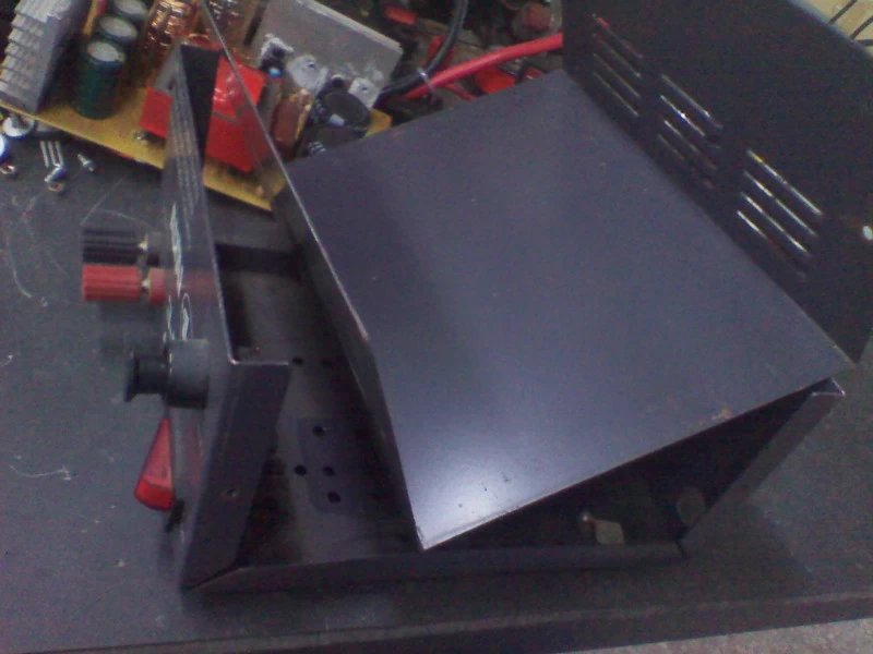

OK,装好外壳

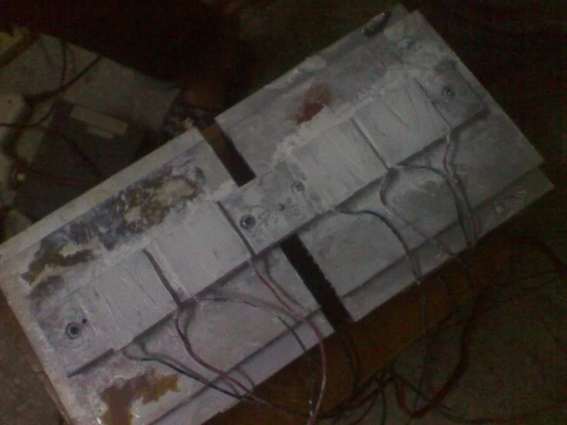

准备散热器,涂好导热硅脂,把制冷片贴上去
制冷片散热的那边一定要做好,要不然热散不出去,制冷的效果就大打折扣了

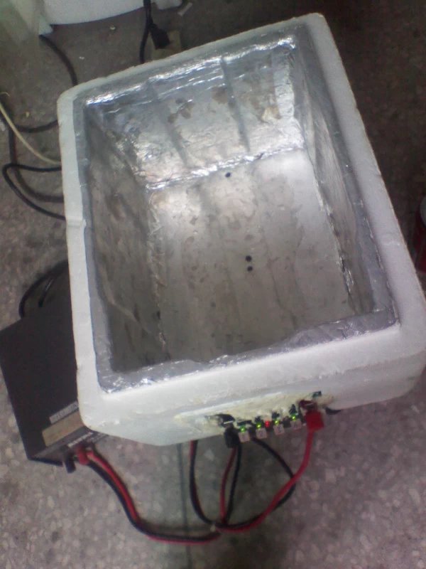

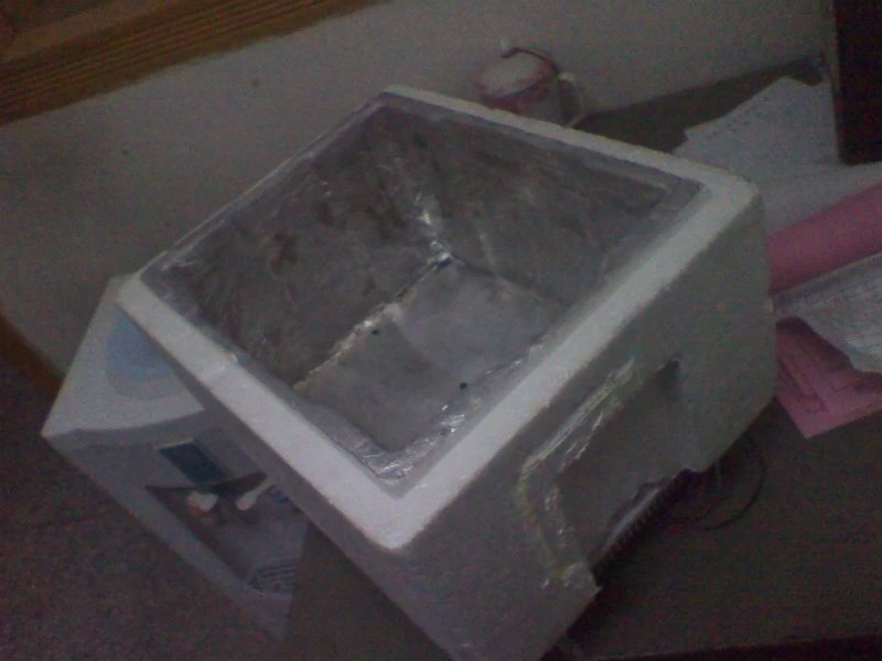

找了个泡沫箱,呵呵
在泡沫箱底层搞一块铝板,制冷片冷的那一面就贴在上面吸收箱里面的热量,箱体四周贴好锡薄纸保温
散热器上加风扇更好的散热

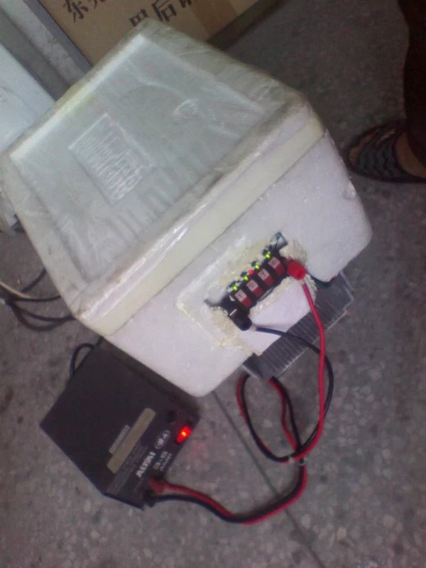

OK,接上电源试机
箱体慢慢的冷起来了

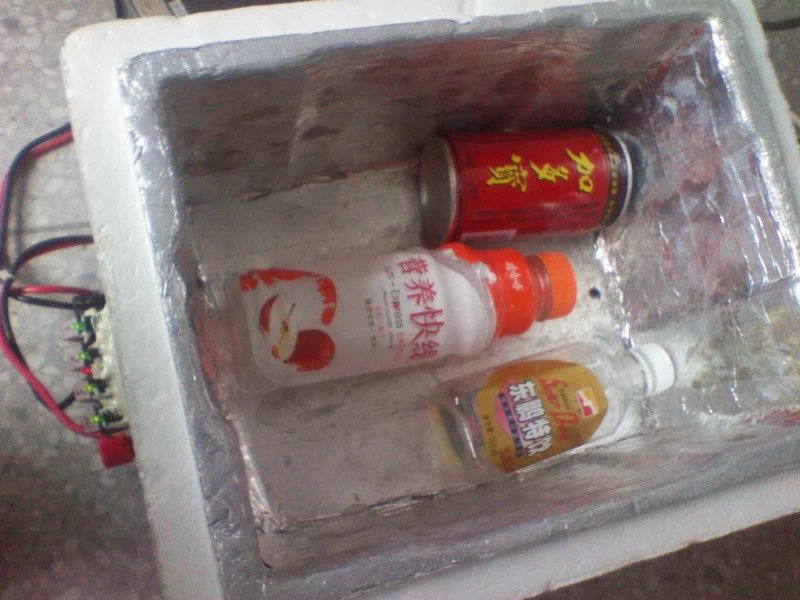

拿几瓶水过来冰冰,呵呵
OK,盖上盖
本冰箱共设计四档,当需冷冻时,四档全开,十几分钟便结冰。冷藏时二档便可;呵呵,还行吧

这东东想想容易,做做太难。来来回回做了几次,效果都不好。你说制冷片冷端结冰霜,我信。4片制冷片让饮料结冰,我是不信的。制冷片的优点本身体积小,电压低。缺点:1.热端加上足够的散热片后,体积马上就不小了。2.电流大,4片电流最少要十多安了吧?热端与冷端太近,隔热很难做好。弄不好,就不是制冷了,而是两面都热。如果是一片,你开24小时,饮料能下降几度已经不错了。而且制冷片功率越大对散热片的要求就越高。我也试过用大功率制冷片,结果效果还不如小功率的制冷片。因为大功率制冷片热端热量奇大,散热问题实在难解决。

同样功率,压缩机冷媒的传统方案效率是半导体制做的数倍!是数倍!!

冷面与热面之间需要隔离,一般使用聚氨酯之类的填充,这样效率要高一些。

为了提高致冷效率,致冷应该放在箱体最上面,这样才会形成对流。
