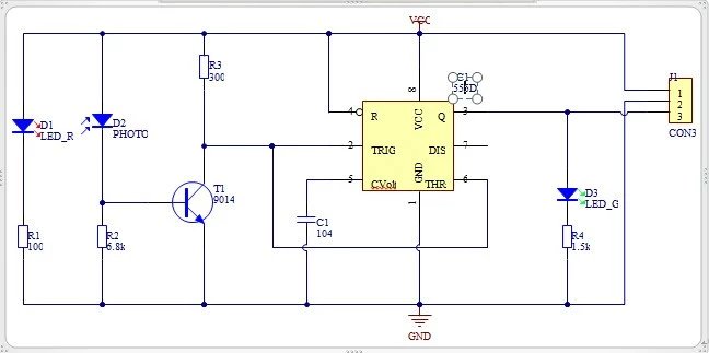

    Altium中的电路图,想粘贴到Word,除了截图的方法外,还有Ctrl+C。但以上操作过后电路也仅是图片,不能像Visio之类的图形文件。下面介绍个小技巧,将EDA软件中的电路图,直接在Word中生成图元文件。

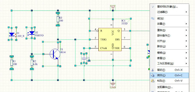

1、选中你所需的电路,通过右键菜单选择复制(拷贝)或Ctrl+C。

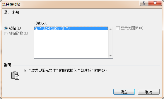

         2、接着在Word粘贴选项里,点中“选择性粘贴”选项,并在随后弹出的窗口中选择“图片(增强型图元文件)”,然后点击“确定”退出。

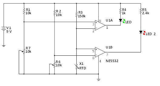

4、至此就完成了EDA电路图到Word图元文件的转化如下图所示,此时可以对图中的文字、线段等直接编辑。
        下图为Multium粘贴(编辑后)的效果:
