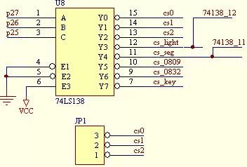

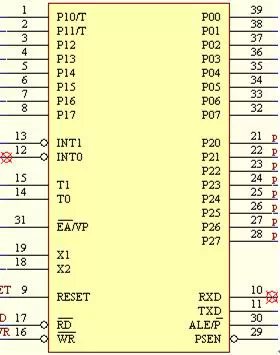

本程序实现的是通过4*4键盘的三个键值(0x7d,0xbd,0xdd;分别对应键盘的数字1,2,3)来选择输出波形(正弦,锯齿,方波)。几百年没写c程序了,出的波形都不是特别好看,如果各位看官觉得那里有错的请指点,谢谢!
[color=#00CC33,strength=3);text-shadow:1px]电路连接:P0口接DA,P1控制键盘,中断用外部中断1(INT1),J14为输出端用示波器观察波形。
