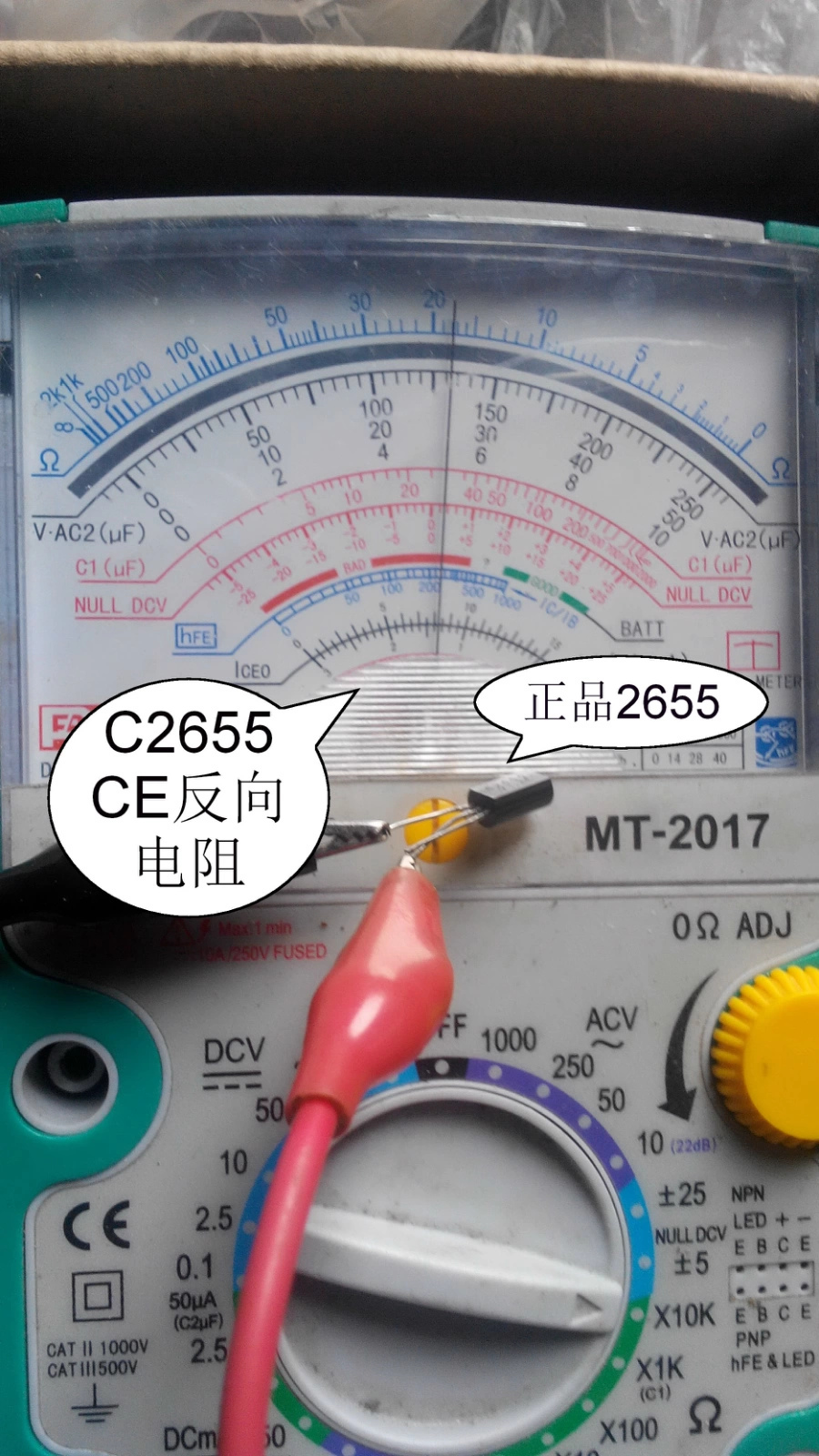

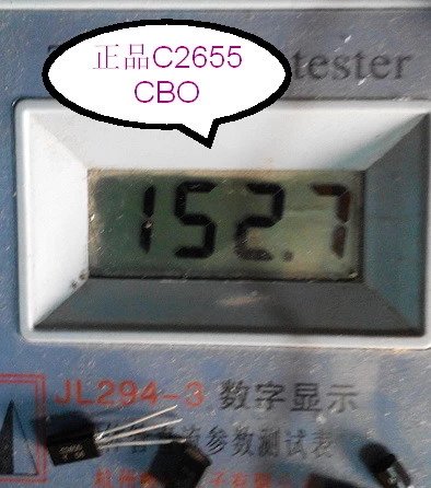

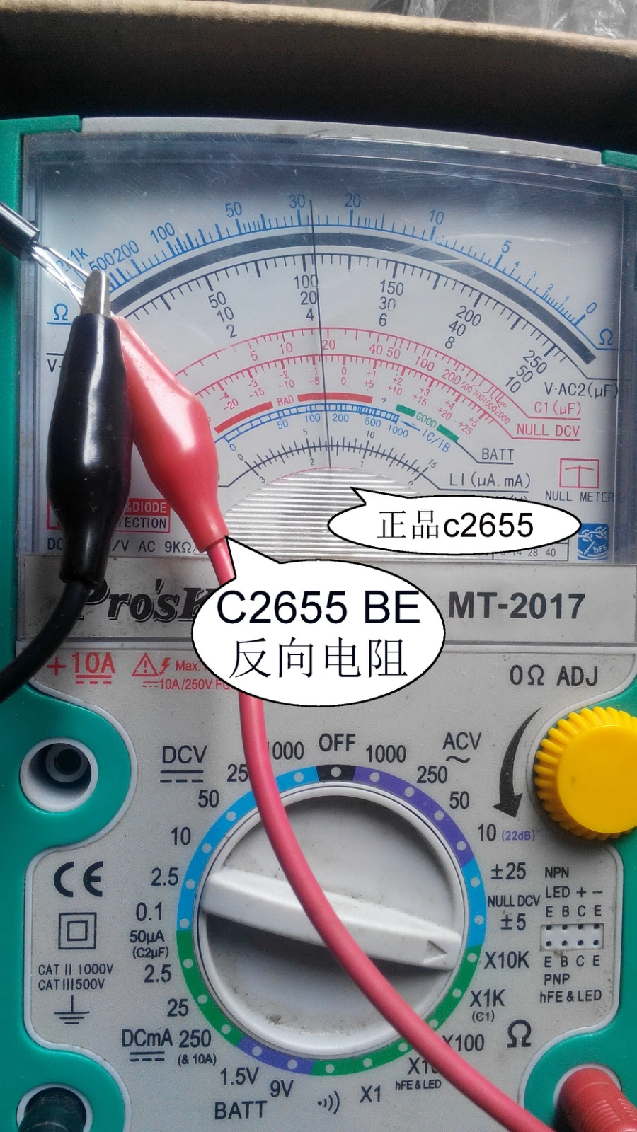

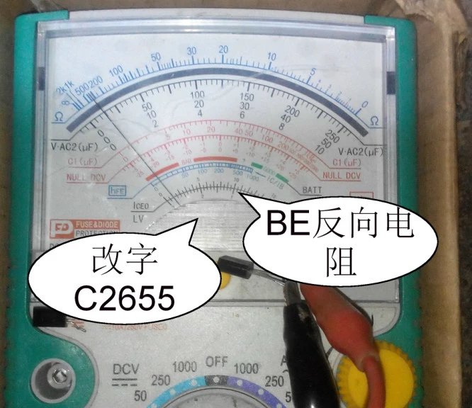

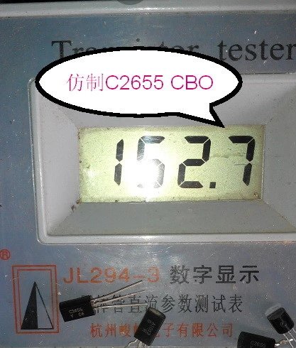

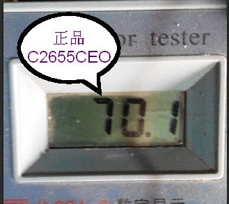

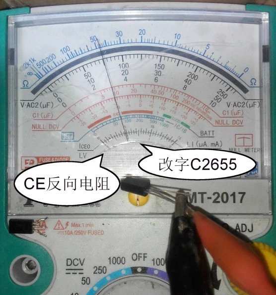

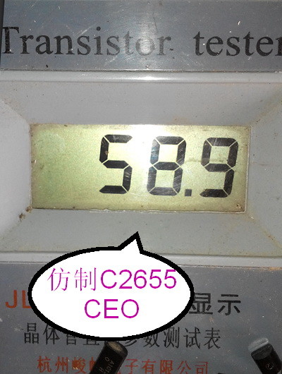

  最近帮同行修一康佳分立电源的机子才发现国产c2655全是改字管有图为证,用表测没有用,从下图可以看出用表测改字品测的穿透要小得多,但是不耐用,且烧开关管

ID:123289 发表于 2016-7-5 23:49 | 只看该作者
是你不会测。
用指针表+数字表+摇表
可以测:PNP,NPN,VMOS,SCR……,管子的好坏,耐压等参数。
测二极管,稳压管更不在话下。

ID:167292 发表于 2017-3-8 21:32 | 只看该作者
只要是能够正常工作并且参数不离谱的双极性管子,岂有测不出的道理。达林顿、JFET、MOSFET等另讲;单就NPN管子而言,可以测得出
