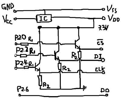

我学习单片机还没多少时间,最近在学习用51单片机读写SD卡,SPI模式。可是搞了好久都不成功。所以只能向各位请教一下了。首先介绍硬件连接:
R1=1K,R2=4K7.三极管是9013,这个连接除了Do直接连接到P2.6以外其他电平都是匹配的,已经测试过。Do输出3.3v单片机能匹配,所以没加转换电路。上述电路是在万能板上完成的,右边的接SD卡相应引脚,左边6跟都接到我的学习板上。IC是输出3.3V电压的器件.
再说下我的程序。
首先是CMD0 (0|0x40),response 0x01,然后是CMD55,CMD41.得到response是0x00,
据此我认为我是成功的初始化了该SD卡.
接下来我发送了一条CMD17命令,参数和CRC是0和0x95,得到response 0x00,但是后面我怎么也得不到应该出现token 0xfe;我想测试一下怎么回事,就在初始化之后,发了一条不存在的命令0x21(只直接0x21 不是0x21|0x40),居然也能得到0x00的response.不知道怎么搞。
在我实验的过程中有些细节,说下也许有用。我的单片机是STC89C52,用那种2端带端子,可以插入排针的线连接单片机。
晶振8M.在CMD40即初始化之后,发送CMD17得到过不稳定的response,各种各样response都有,后来怀疑是有干扰(不能肯定),把6根线像双绞线那样绞在一起,这个问题就没有了,得到稳定的0x00。
下面我把自己的程序放上来,(只到CMD17那,后面的还没写),大家帮忙看下。因为我的学习板上P1口有8个小LED,所以将response赋值给P1,就可以直接看到response。
