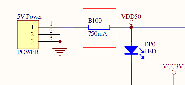

一个电阻上面标着电流,这元件是什么?在AD里面搜索什么可以找到?起到了什么作用啊?我找不到这元件了!大神们帮帮我啊!!

保险丝

AD搜Fues
ID:393412 发表于 2023-10-19 16:50 | 只看该作者
AD里面搜索Fuse
ID:1150874 发表于 2025-5-18 23:46 | 只看该作者
一个固态保险丝而已,根据直插还是贴片原件选好脚间距即可
