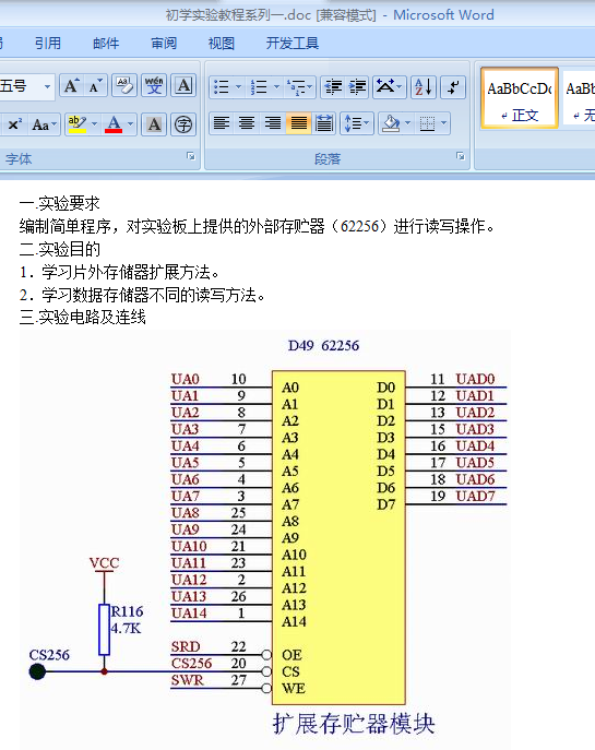

六.实验源程序:
ORG 0000H
LJMP START
ORG 0040H
START:
MOV SP,#60H
MOV DPTR,#0000H ;置外部RAM读写地址
MOV A,#55H ;测试的数据一
MOV B,A
MOVX @DPTR,A ;写外部RAM
MOVX A,@DPTR ;读外部RAM
XRL A,B ;比较读回的数据
JNZ ERROR
MOV A,#0AAH ;测试的数据二
MOV B,A
MOVX @DPTR,A
MOVX A,@DPTR
XRL A,B
JZ PASS ;测试通过
ERROR: SETB P1.0 ;测试失败,点亮LED
SJMP $
PASS: CPL P1.0 ;LED状态(亮/灭)转换
MOV R1,#00H ;延时
DELAY: MOV R2,#00H
DJNZ R2,$
DJNZ R1,DELAY
LJMP START ;循环测试
END

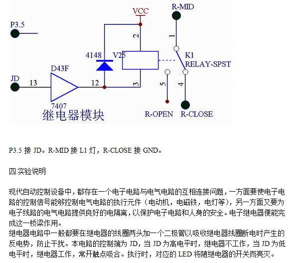

实验三 P3口输出控制继电器实验
.实验要求
利用P3.5输出高低,控制继电器的开合,实现对外部装置的控制。
.实验目的
掌握继电器控制的基本方法和经验。
.实验电路及连线
