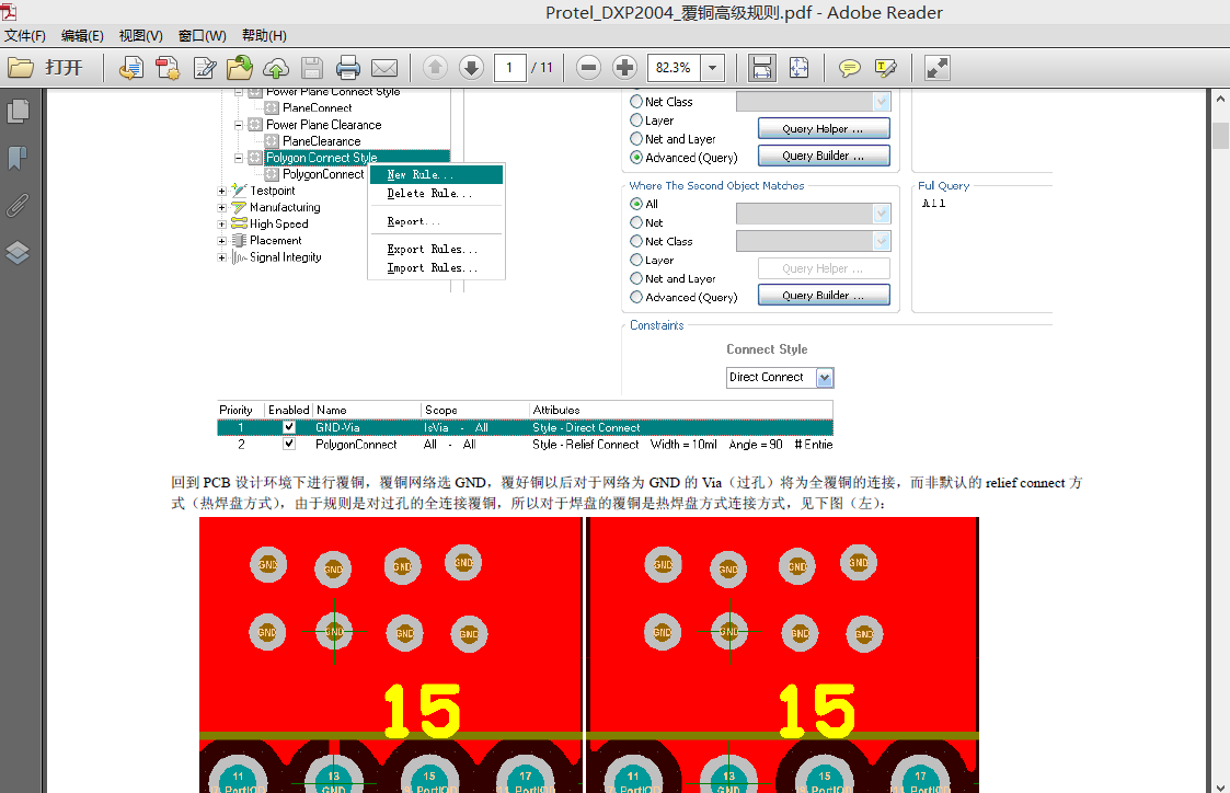

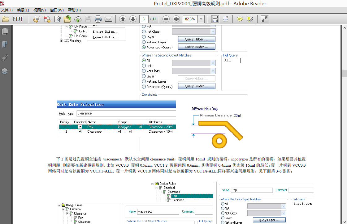

给大家分享下覆铜高级连接方式、高级间距规则、高级线宽规则的一些简单的设置,主要针对于新手,设置比较简单。我也是个新手,希望能够互相学习,谢谢。
1ZKPXR6E(BLH1]WP6OFU4.png 5B~$NGTV1QN0_@@6KGR}F.png FN2AOI4RV87KQ~JOS%JTL3Y.png
