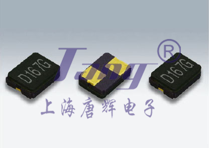

1、工业级、消费类产品用DSX321G 8MHZ ,如下图:
该型号产品封装为3.2mm*2.5mm,体积不到传统49S封装的1/5,精度可达到20PPM,工作温度达到-40—+85°C的工业级,完全能够满足客户的要求。

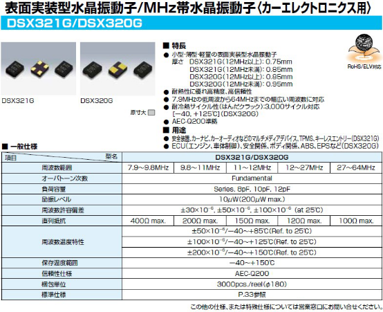

    2、汽车电子、工控类产品用DSX320G/DSX320GE,如下图:
该型号产品封装统一为3.2*2.5mm,精度可做到100ppm和50ppm,除了温度能满足客户要求的-40-+125°C、-40-+150°C外,还符合AEC-Q200标准。

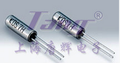

直插封装DT-26 32.768KHZ 20PPM 6PF

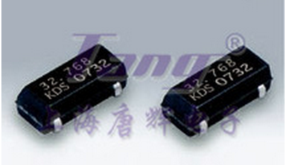

贴片封装DMX-26S 32.768KHZ 20PPM 6PF

直插封装DT-26 32.768KHZ 20PPM 12.5PF
贴片封装DMX-26S 32.768KHZ 20PPM 12.5PF
