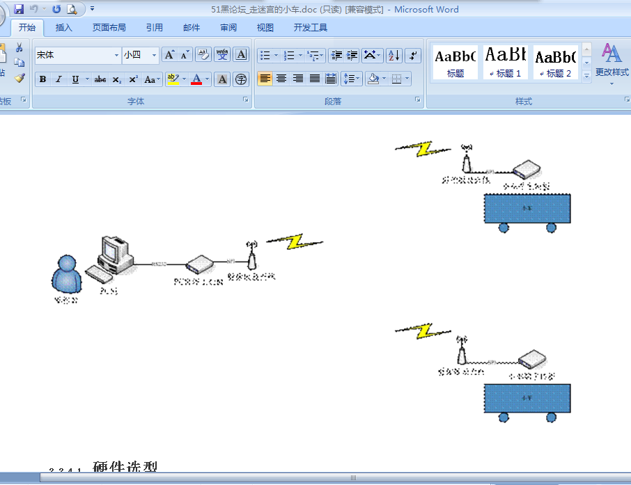

    我们设计的“走迷宫的小车”这一套系统主要是让小车自主的从迷宫的入口走到出口,并把行走的轨迹传输给电脑,绘制出走出迷宫的路线。在这一过程中,小车通过前、左、右三个超声波模块实现对周围障碍物的实时测距来实现避障功能;在小车的行走过程中,也会实时地把小车的移动距离、速度等信息通过无线传输反馈给电脑;在转弯的时候就会把转弯的角度、移动距离等信息反馈给电脑,让电脑根据所接受到的信息绘制小车的行走路线。另外,无线传输这一模块还具有自动组网的功能,在多台小车之间也可以通信,这样,多台小车同时探测这一迷宫能大大的提高效率。若一下图为迷宫,则完成效果图如下:
