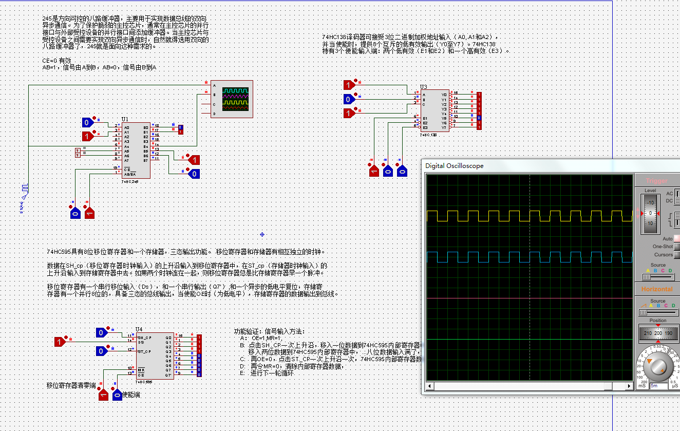

用proteus画个P10单元板,下面怎么弄
用proteus画个P10单元板,因为proteus没有行驱动芯片4953,想要演示一下P10功能,下面怎么做?想法是先演示,弄清信号原理,然后再用单片机做程序!
电路图

ID:135253 发表于 2016-8-11 21:41 | 只看该作者
信号名称标注好,看的更清楚

ID:135253 发表于 2016-8-12 00:38 | 只看该作者
再给点资料,
p10单元板几个集成块功能测试.rar
26.91 KB, 下载次数: 16
ID:135253 发表于 2016-8-12 13:30 | 只看该作者
具体功能改好了,见http://www.51hei.com/bbs/dpj-54534-1.html,原来的图有几处错误!
