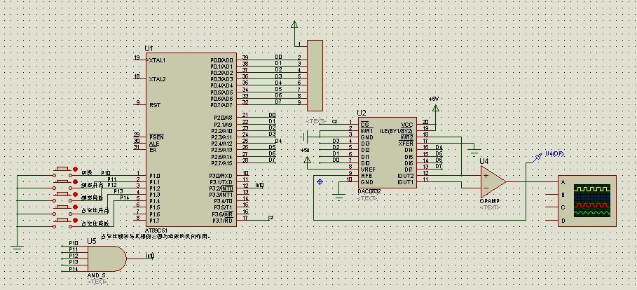

ID:137504 发表于 2016-9-2 23:37 | 显示全部楼层 |阅读模式
这个proteus仿真是一个网友做的,该仿真可以生成方波、正弦波、锯齿波和三角波,并且还可以用按键调整波形。
不过,对初学者来讲,可能有点复杂。对于本科生来说,这个仿真几乎可以作为毕业论文了吧。当然,需要用实际元器件来调试,制作pcb,焊接。
我做的生成锯齿波和生成正弦波的仿真,可以作为学习这个仿真的阶梯。
这个仿真主要是用到溢出中断,和外部键盘中断。熟悉中断,和定时器的编程后,实现这个仿真其实也很简单。
仿真图:
C程序如下:
有三个C文件:
