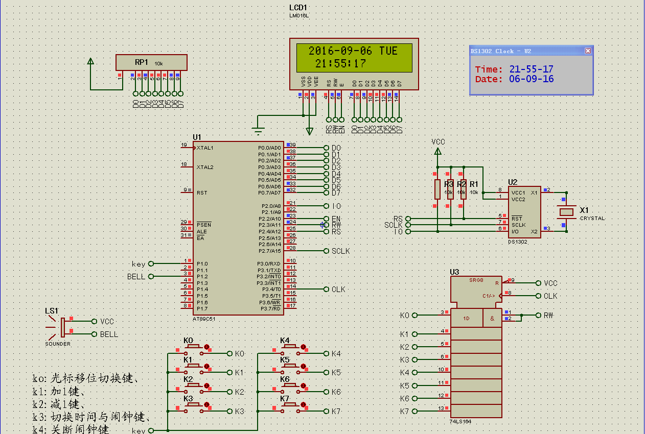

带有闹钟的电子时钟
带有闹钟的电子时钟

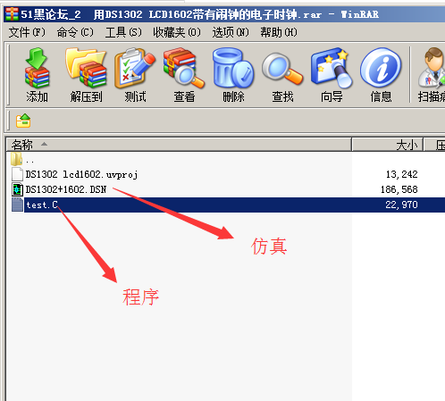

2 用DS1302 LCD1602带有闹钟的电子时钟.rar (34.7 KB, 下载次数: 41)
