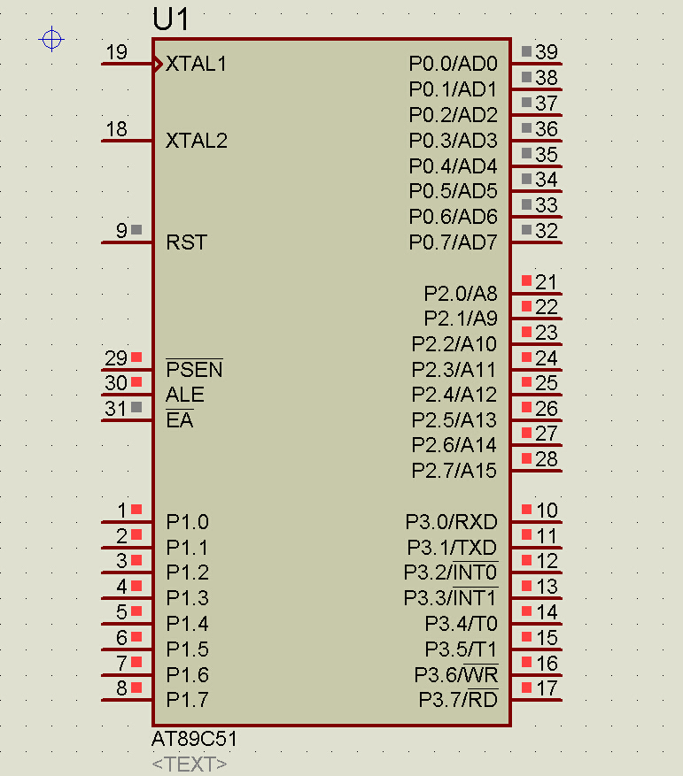

#include<reg52.h>
sbit LED0=P2^0;
void Delay10ms(unsigned int ms);
void main()
    P2=0xc0;
                   LED0=1;
为啥第一颗灯老是亮,为什么?小虾一枚

ID:67175 发表于 2016-9-20 19:50 | 只看该作者
没有原理图吗?   高电平亮还是低电平亮;  如果是低电平点亮的话,你的P2=0xc0;  二进制位1100 0000,除了P2.7 P2.6  其余的都是低电平,  while(1)中,P2.0=1; 意味着此时  P2=(1100 0001)B;

其实你范错就只是敲错一个字符,下面看正确的:
#include<reg52.h>
sbit LED0=P2^0;
void main()
    P2=0x00; //P2口全置低//P2=0xC0;这是你的,一个字符之差,估计你超PDF上的资料没看清所致
                LED0=1;
我们再来谈谈,开机后没给P1,P2,P3,P0值时他们是高电平还是低电平
#include<reg52.h>
sbit LED0=P2^0;
void main()
    while(1);
结果如下图
结果是除P0外全都是高电平,
所以,你只要P2口只亮一个灯,就得先将P2口全部置低,这样当你LED0=1时才亮一个灯
至于P0口为什么不是高电平,那是因为他内部是开漏设计
