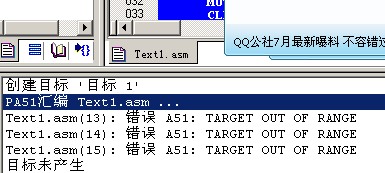

我想在51hei-5单片机开发板上实现如下的功能:
    上电后让8个数码管显示右下角的点。按INTO按键时八个数码管全显示1,按TO按键时,第二位显示二,按S4按键时第三位显示三,按S5按键时第四位显示五。问题如下图
我搞了好久百思不得其解啊.现在连编译都通不过

ID:1 发表于 2010-7-27 00:26 | 只看该作者
JNB是短转移指令,你那F3离他太远了,够不着哦
你上面的 JNB P3.6,F3 指令,转移的范围在-128~+127字节之内,程序编写大了,超出范围是常有的事。
可以在其范围之内,加个“接力点”,再用LJMP这个长转移指令(64KB范围内)转移一次即可。
你只需要修改为:
       JNB P3.2,F11  ;等于O转到F11   (八位数码管全显示1)
    JNB P3.4,F22  ;等于O转到F22   (第二位显示2)
    JNB P3.6,F33  ;等于0转到F33    (第三位显示3)
    JNB P3.7,F44  ;等于O转到F44    (第四位显示4)
F11:Ljmp F1
F22:Ljmp F2
F33:Ljmp F3
F44:Ljmp F4
下面我给你加了四行 这个就是接力点,
还有我烧录这个代码到51hei-5板子上以后,发现你这个还有其他的问题,你并没有循环检测按键,只是在开机的时候检测了一次,所以你必须要在开机前就按住按键不动才能实现你上面说的效果,你还要慢慢改
