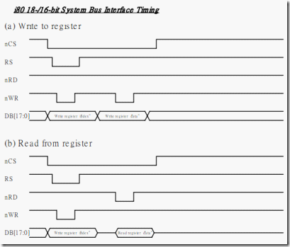

如下为ILI9325的8080接口的协议
CS(片选信号):低电平片选有效,高电平失能(默认为高:失能)
RS(数据寄存器):低电平写寄存器,高电平写数据(默认为高:写数据)FSMC默认为低。。。。
RD(读信号) :低电平有效,上升沿写入数据,高电平失能(默认为高,失能)
WR(写信号) :低电平有效,上升沿写入数据,高电平失能(默认为高,失能)

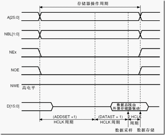

FSMC写SRAM模式如下:
(1)读操作
(2)写操作
HCLK为系统时钟72MHz
综上,分析出FSMC与8080接口协议异同点
(1)同:CS,RS,RD有效电平都一样,单个字节的写入与读取时序完全一样
(2)异:
A:8080 默认RS为高,而FSMC默认RS为低
B:8080接口协议能保持CS,RS等有效,连续写数据,而FSMC以此只能输出一个数据。
C:8080协议没有地址线,而FSMC还有地址线,这使得数据输出不连续。

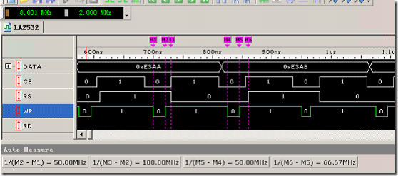

2. FSMC时序研究

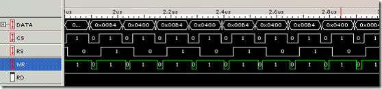

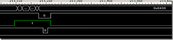

下图为FSMC写命令与数据的时序图,从中根据上图可以分析出FSMC可以实现16M的数据写入。FSMC的信号线翻转非常快,这使得IC或者FPGA时序设计上得非常严谨。FSMC最大实现了72MHz(66.7到100MHz之间,实际为72MHz,HCLK)的翻转速度,这要求外部器件支持那么高的速率。
寄存器配置(寄存器+数据)

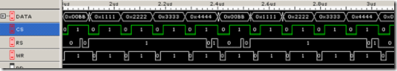

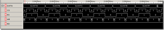

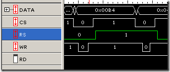

连续数据写入(0xBB:写数据开始),命令后,RS默认拉低(FSMC和标准不一样的地方)
数据建立很快
写数据,然后默认RS拉低
整体的时序可模拟为:

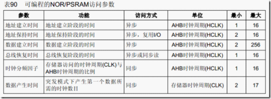

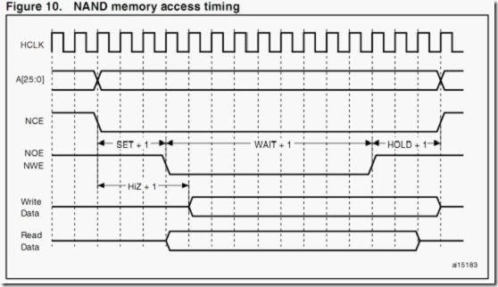

3. FSMC接口初始化
根据手册,相关参数如下表所示。这里我发现所谓最小值还能设置为最小,但实际速度差不多。FSMC协议时间参数如下所示:
有人跟我说,手册是保守的;有人跟我说,在小就是默认值了。我不太理解。感觉速度每提升,应该在小就是默认了。不过,反正我追求速度的极限。
