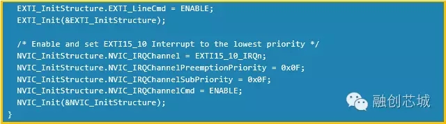

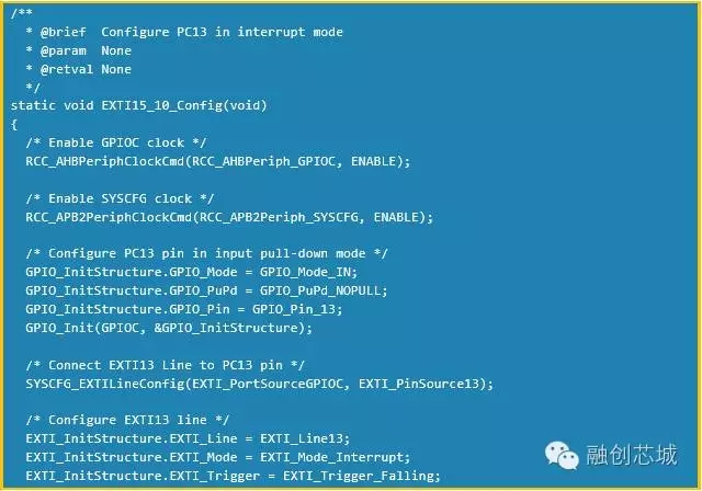

客户在开发中使用了 STM32F30x 的标准外设库STM32F30x_DSP_StdPeriph_Lib_V1.2.3,在其程序设计中,参考了EXTI_Example 例程的代码,一开始在初始化过程中先执行了一次 EXTI15_10_Config()将 PC13 设置为外部中断口,设置为下降沿触发中断(PC13 外部有上拉电阻)。EXTI15_10_Config()函数原型如下:
客户在后面的程序中,在使用 EXTI 之前再调用了一次EXTI15_10_Config()将 PC13 设置为外部中断口。
调试运行的时候,发现 PC13 在没有外部触发下降沿信号的时候(经示波器确认),上电时总会进入外部中断服务程序EXTI15_10_IRQHandler中。
2.2.问题分析

仔细查看EXTI15_10_Config()的程序内容,注意到这一句:

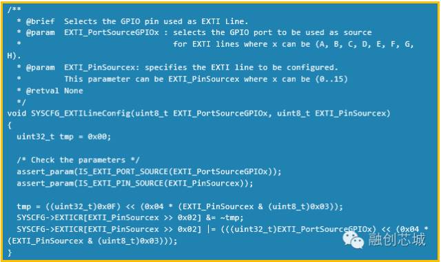

也就是说,EXTI15_10_Config()调用了SYSCFG_EXTILineConfig(EXTI_PortSourceGPIOC, EXTI_PinSource13)来将 PC13配置为 EXTI13 中断源。来看一下SYSCFG_EXTILineConfig 这个函数的原型,它存在于stm32f30x_syscfg.c 文件中。
SYSCFG_EXTILineConfig这个函数的执行流程是这样的:先将 SYSCFG_EXTICR 外部中断配置寄存器中相对应的位清零,然后再写入新值。
也就是说,在此 PC13 作为 EXTI13 中断的例子中,当执行“SYSCFG->EXTICR[EXTI_PinSourcex>> 0x02] &=~tmp;”时,SYSCFG_EXTICR4 的EXTI13[3:0]清零,将 EXTI13外部中断的输入源设置为 PA13(默认);再执行“SYSCFG->EXTICR[EXTI_PinSourcex>> 0x02] |= (((uint32_t)EXTI_PortSourceGPIOx) << (0x04 *(EXTI_PinSourcex & (uint8_t)0x03)));”时,SYSCFG_EXTICR4 的 EXTI13[3:0]写入值 0x02,将 EXTI13 外部中断的输入源选择为 PC13。
