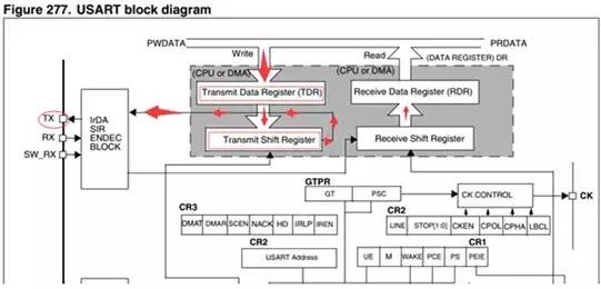

关于USART传输不妨截取一部分框图看看。其发送过程如下:
   其发送部分由两部分组成,一部分是数据缓存区,即发送数据寄存器【TDR】,另一部分是数据移位寄存器,即下图中下方的红色方框内。首先,待发送的数据放进TDR, 然后适时地TDR中的数据拷贝进移位寄存器【transimit shift register】。数据从移位寄存器中一位接一位的送到TX线上,直到把移位寄存器里的数据全部送出去。完成整个过程后,那个待发送数据才算发送完毕。
在这个过程中就涉及到2个标志位,一个是TXE位,一个是TC位,在USART_SR寄存器里面。
芯片复位后,寄存器【USART_SR】的默认值为0x00C0,即【TXETC】的默认值为均为1这里先提下,后面还会提到这个默认值。【很多时候关注寄存器的默认值是必要的

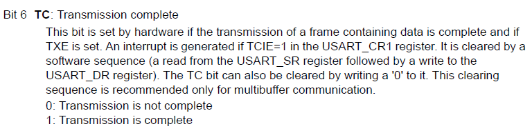

关于TC标志1。只要满足从TDR过来的数据全部移送到TX脚且此时没有新数据进TDRTC就置1

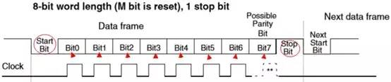

这里我们不妨看看相同条件下,通过查询TXETC标志不停发送数据的情形,有无差别。假设8位字长,1STOP位,1start位,波特率一样,数据始终是0x55
下面是同一UARTTX脚分别查询TXETC标志而测得的2路输出波形。
              Figure 1  (polling TXE)
           Figure 2   (polling  TC)
显然两种情形下,输出波形是有差异的。轮询TC标志时,发现字与字之间多了个近似于1个位的间隔;相比之下,而轮询TXE就发现数据非常连贯。因为查询TC的话,每次要等到每个字的数据全部移出移位寄存器后才去补充下一个数据,这样会导致一个小停顿。
查询TXE可以及时的补充数据,保证传输效率;查询TC可以确切知道数据发送出去的时间点。常常二者配合使用,这样既保证传输的效率又及时确切掌握数据传输结束的时间点。

前面提到过TC标志在芯片复位后的默认值就是1,对于单数据缓冲传输来说,如果要清零TC的话,必须依次遵循下面2个步骤【注意“依次”二字】,即先读SR,再写DR.
这里的第一个数据,是先写DR后读SR,不能实现对TC的清零,自然TC1的初始值没变。按照代码指令就立即填写第2个数据进TDR,此时1个数据可能还没来得及发送就被覆盖了。
不过从2次更新数据起,每次都满足先读SR后写DR的次序,这样TC每次都能可靠清零,后面自然不会出现类似第一个字的错了。
如果你把上面代码中轮询TC标志改为TXE标志就没这个问题。因为每次写DR都会清零TXE。或者在开始传送代码前做一次TC清零操作也可以规避那个问题。
