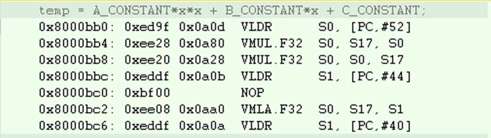

3.2.1 FPU 使能
从汇编代码可以看出,使能FPU 的情况下,完成一元二次方程的运算只需要7 条单周期指令,总共耗时为7 个Clock 周期。通过IAR 的方针模式运行,需要的CPU cycles 为7.

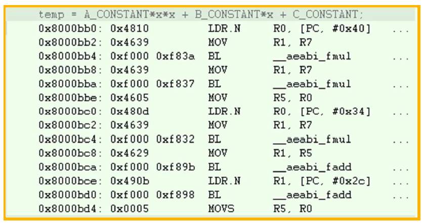

3.2.2 FPU 禁止
从汇编代码可以看出,未使能FPU 的情况下,完成该一元二次方程的运算需要执行14 条指令,其中包括3 条两周期指令,6 条单周期指令,5 条程序跳转指令。通过IAR 的方针模式运行,需要的CPU cycles 为207.

使能FPU 时,除去IO 翻转耗时,完成一次运算时间为6.52 uS(13 uS -6.48 uS),
如下图示:
禁止FPU 时,除去IO 翻转耗时,完成一次运算时间为87.4 uS(93.88 uS -6.48 uS),如下图示:
小结下,根据上面相关测试数据大致可得出如下结论:
? 完成同样的一元二次方程运算,禁止FPU时所消耗的时间约为使能FPU时消耗时间的13.4 倍左右。
