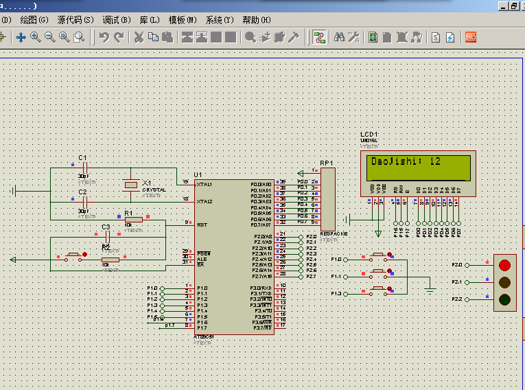

单片机交通灯 用lcd1602显示 带proteus仿真和源程序
给大家分享一个用lcd1602显示的交通灯,下面是仿真原理图:
proteus仿真工程文件和程序源码下载:
交通灯.rar (102.65 KB, 下载次数: 60)
单片机源程序(部分预览):

  233.
  234.                 }
  235.         }
  236.
  237.
  238.
  239. }
  240. void LcdDisplay1(int a)          //lcd显示
  241. {
  242.          LcdWriteCom(0x8A);
  243.          LcdWriteData('0'+a/10);
  244.          LcdWriteCom(0x8B);
  245.          LcdWriteData('0'+a%10);
  246. }
  247. void InitTimer0(void)                   //初始化定时器0
  248. {
  249.     TMOD = 0x01;                         //模式1
  250.     TH0 = 0x3C;                                 //定时器装载值
  251.     TL0 = 0xB0;
  252.     EA = 1;                                         //使能总中断
  253.     ET0 = 1;                                 //使能定时器0中断
  254.     TR0 = 1;                                 //启动定时器0
  255. }
  256. void Timer0Interrupt(void) interrupt 1                 //定时器0中断处理函数
  257. {
  258.         static unsigned char TimeOutNum = 0;
  259.     TH0 = 0x3C;                                                                //重新装载值
  260.     TL0 = 0xB0;
  261.         TimeOutNum++;                                                //中断次数++, 即50ms的次数
  262.         if(TimeOutNum>=20)                        //达到50ms * 20 = 1s条件
  263.         {
  264.                 TimeOutNum = 0;                                         //中断次数清0
  265.                 DisplayTime--;                                 //南北显示时间-1
  266.         }
  267. }
  268. void Delay1ms(uint y)
  269. {
  270.         uint x;
  271.         for( ; y>0; y--)
  272.         {
  273.                 for(x=110; x>0; x--);
  274.         }
  275. }
  276. void delay10ms(unsigned char num)   //误差 0us
  277. {
  278.     unsigned char i,a,b,c;
  279.         for(i=0;i<num;i++)
  280.             for(c=5;c>0;c--)
  281.                 for(b=4;b>0;b--)
  282.                     for(a=248;a>0;a--);
  283. }
