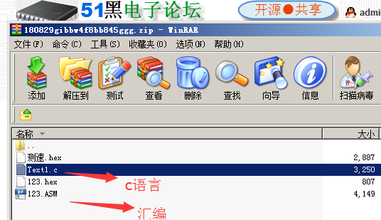

红外霍尔传感测速仪的源代码  给大家分享一下
红外霍尔传感测速仪的源代码.zip (4.71 KB, 下载次数: 31)
下面是汇编的源码:
