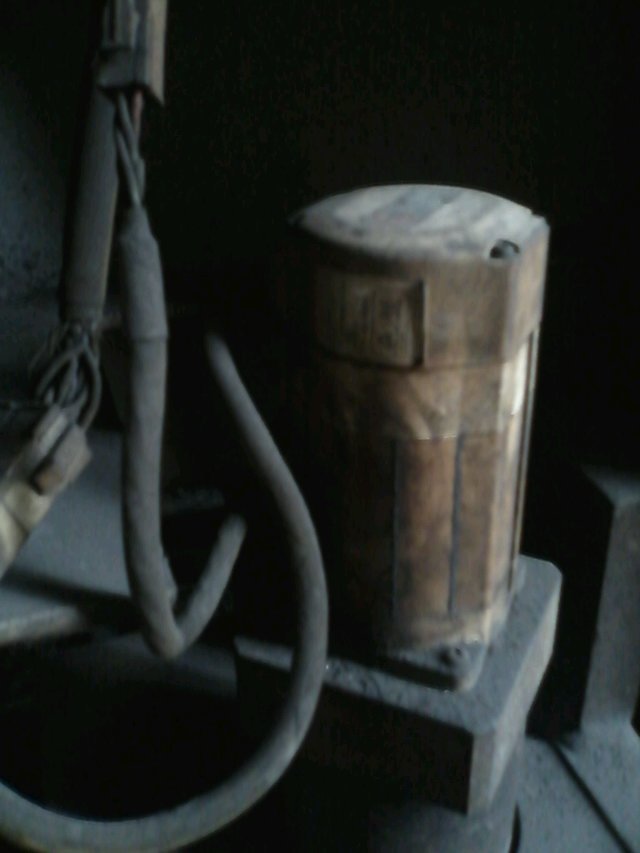

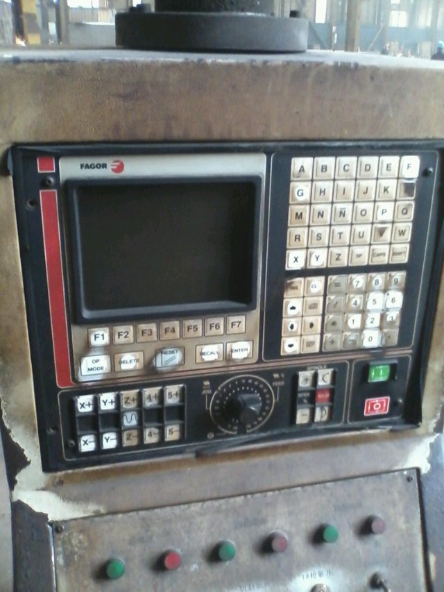

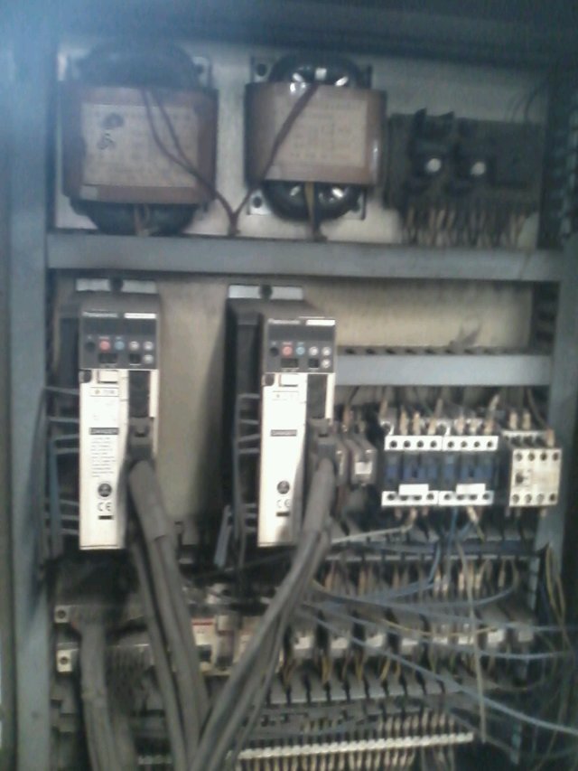

数控单元主体CNC上电,显示外部故障。伺服驱动器~松下MSDA043A1A上电,伺服电机马上转动,转了一会又会停止后反向转动。估计操作员操作不对–工作加工编程参数不正确或伺服电机位置检测环信号有误。
ID:144370 发表于 2016-10-31 20:28 | 显示全部楼层
检测编码器 线序没有错或者是缺相吧
这个驱动器没报警就不关伺服的问题有问题伺服驱动器就会报警
ID:145697 发表于 2016-11-2 17:25 来自触屏版 | 显示全部楼层
1先检查程序   2检查各接线端口
