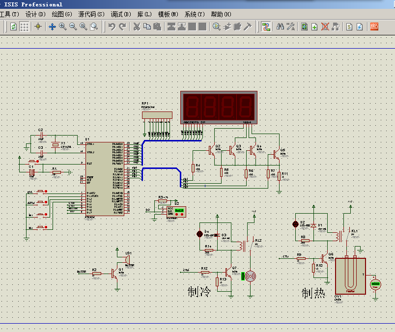

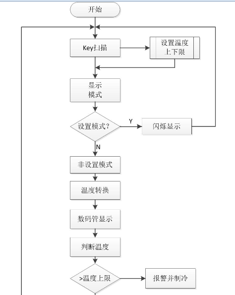

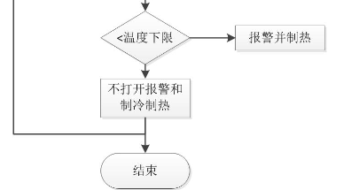

单片机恒温控制系统程序和仿真
恒温程序,仿真

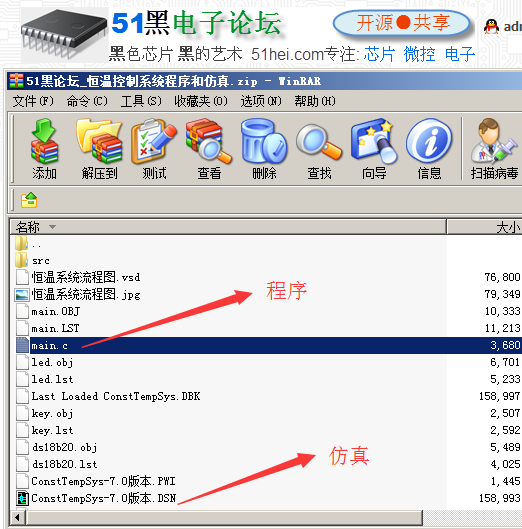

单片机恒温控制系统的仿真工程文件和所有源码下载:
恒温控制系统程序和仿真.zip (224.59 KB, 下载次数: 364)
