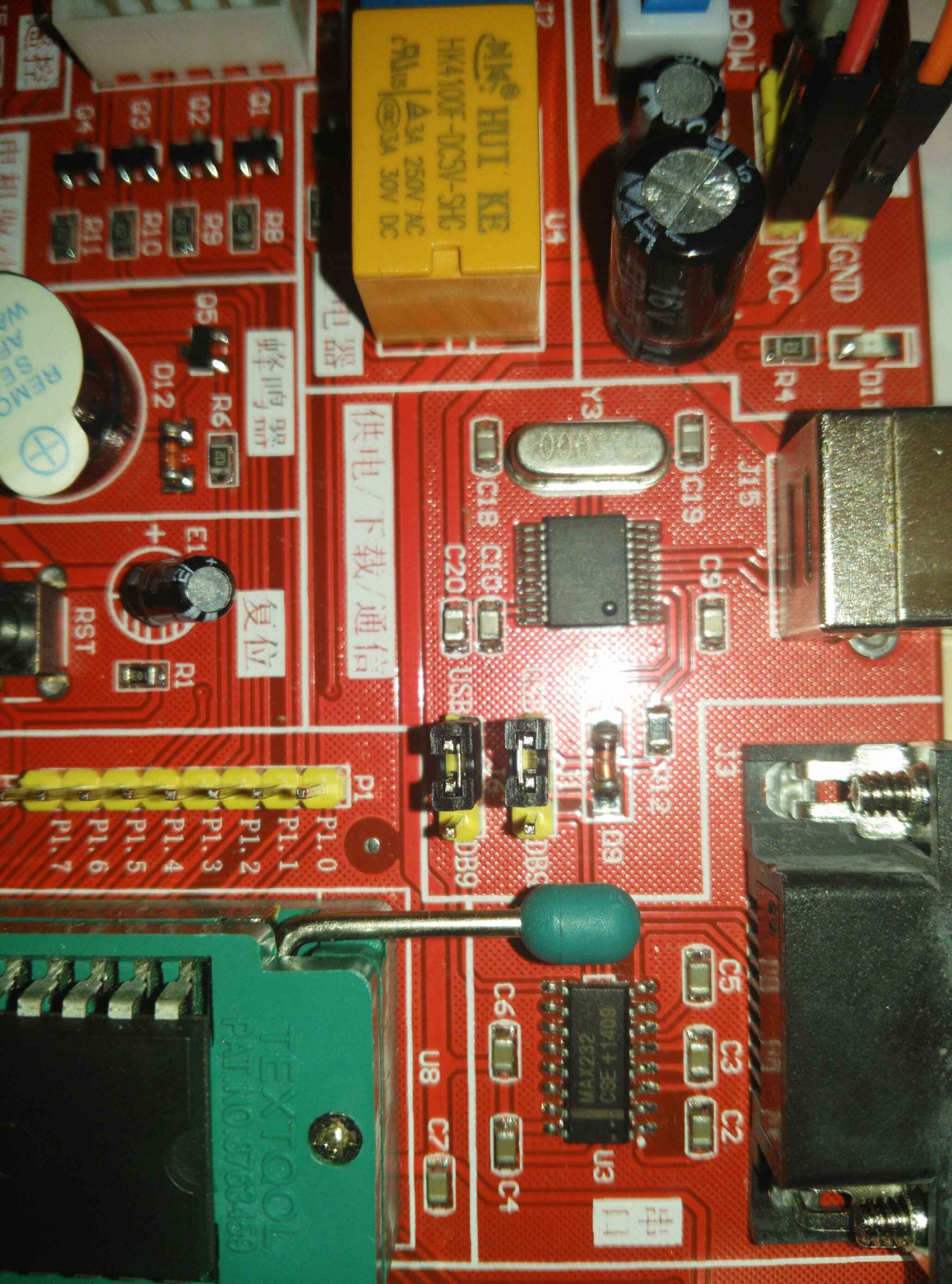

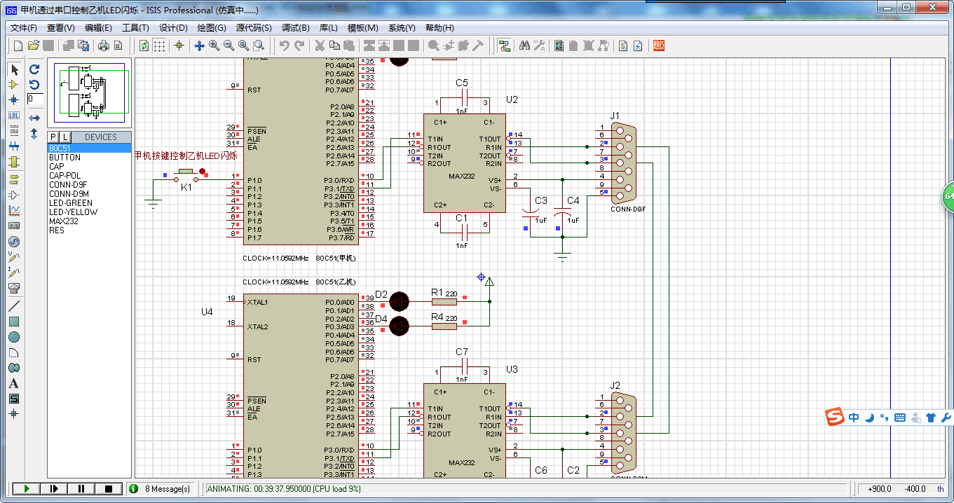

按照双机通讯仿真图实际怎么连线,这样可以吗?
按照仿真电路图,看实际开发板电路图,怎样去连线?
ID:63739 发表于 2016-11-15 22:01 | 只看该作者
不用这么麻烦,双机通信两边都是ttl电平,不需要电平转换,直接将一个单片机的tx引脚用杜邦线接到另一个单片机的rx引脚上,rx引脚用杜邦线接到另一个单片机的tx引脚上就行。
ID:102056 发表于 2016-11-15 22:10 | 只看该作者
QIMINGZI 发表于 2016-11-15 22:01
不用这么麻烦,双机通信两边都是ttl电平,不需要电平转换,直接将一个单片机的tx引脚用杜邦线接到另一个单 ...
这个我会,但是我想知道RS232线怎么用。
