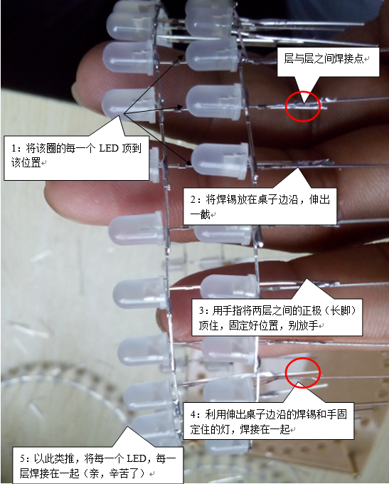

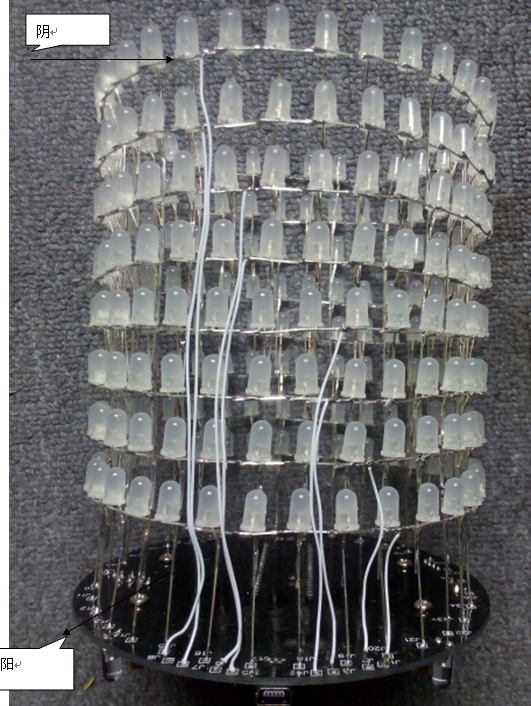

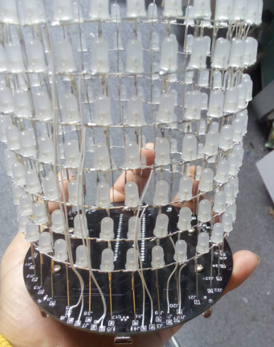

光立柱
部分代码:

这个柱子不用三极管催生一下,光靠单片机能点亮‘’‘’‘’‘’‘’
