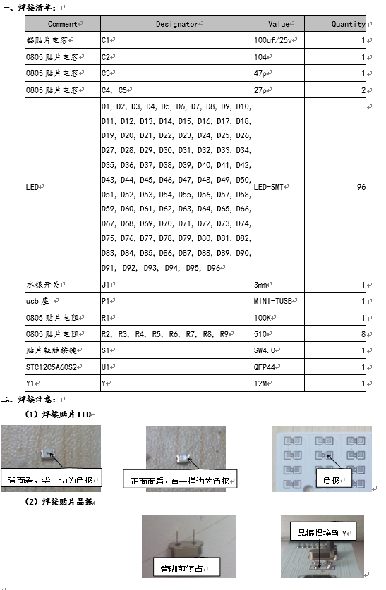

贴片12路频谱
部分源码:

贴片12路频谱资料.rar
683.71 KB, 下载次数: 66, 下载积分: 黑币 -5

这个不需要加三极管增大驱动能力么?
