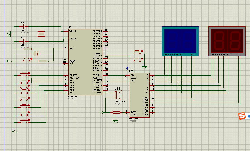

求助8位竞赛抢答器的程序设计
ID:149846 发表于 2016-11-23 23:28 | 只看该作者 回帖奖励 |倒序浏览 |阅读模式
大神谢谢了。是真的写不出来
ID:138155 发表于 2016-11-26 08:47 | 只看该作者
根据你的原理图可以推测 一路显示为倒计时 一路显示为哪一个按键抢答序号 你可以先做好按键处理程序 把他们定义好 能显示出来 然后在做个倒计时秒表 能跑起来 定义一个抢答起始键 按下去 跑秒表 然后扫描按键那个有键值 立刻停止跑表 既可以完成本程序
