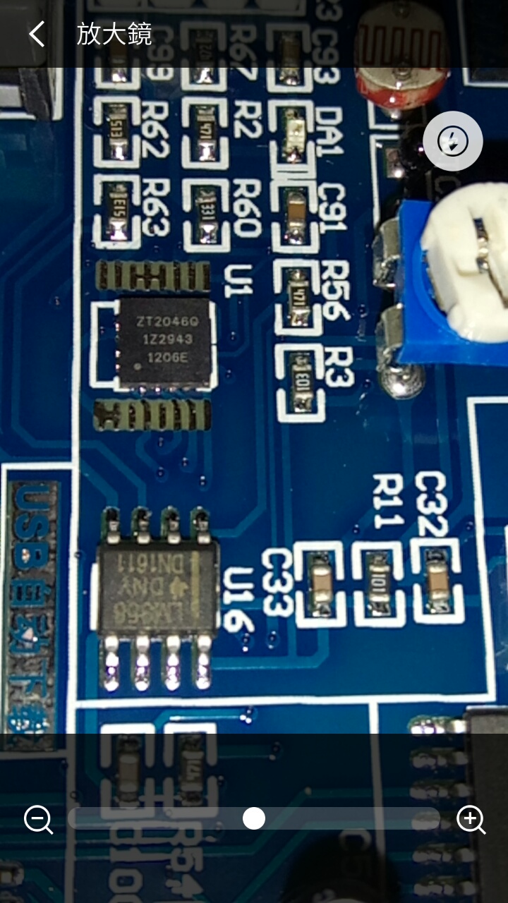

求大神解答,zt2046q是什么
这里是ad/da模块,但是这块芯片是什么,上面写着zt2046q,百度查不到是什么

ID:138443 发表于 2017-11-28 22:03 | 只看该作者
是电阻屏触摸IC!
ID:254978 发表于 2017-11-28 23:58 | 只看该作者
是一款 4 导线制触摸屏控制器,内含 12 位分辨率 125KHz 转换速率逐步逼近型 A/D 转换器
