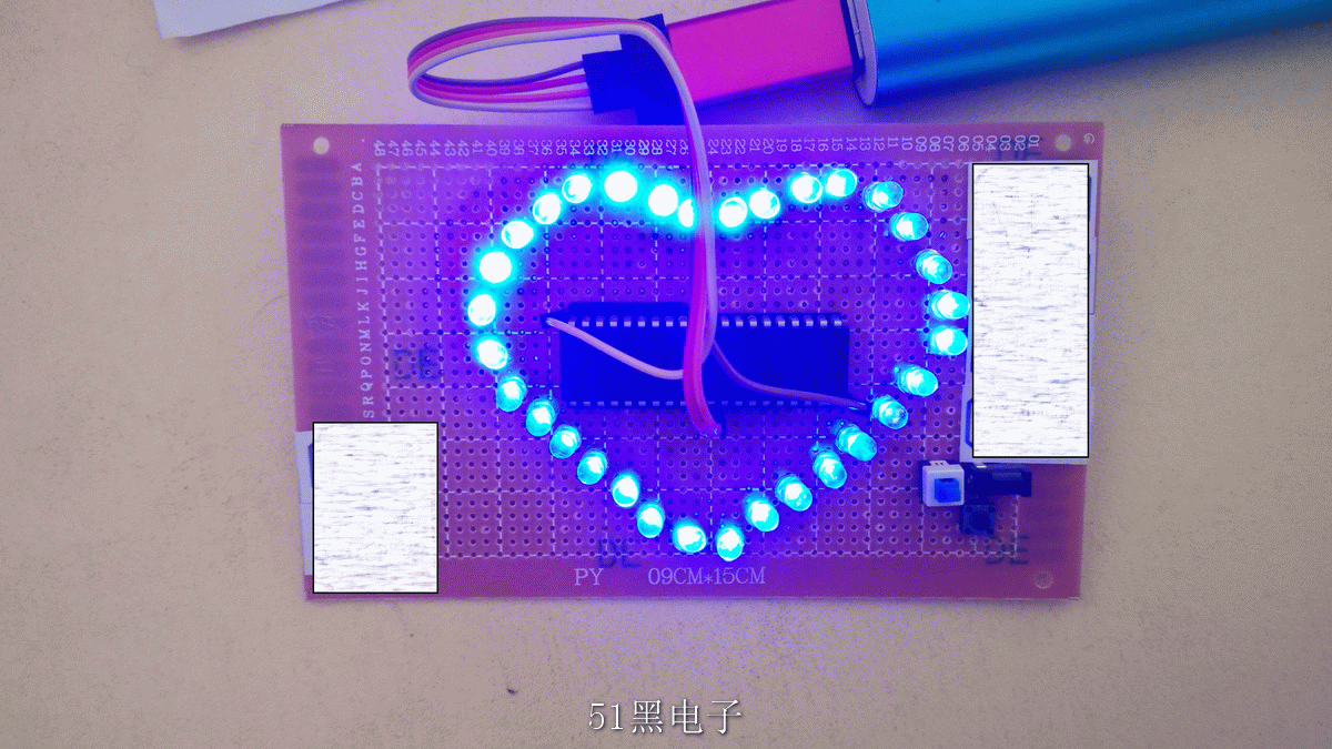

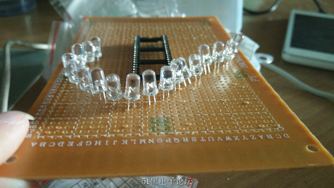

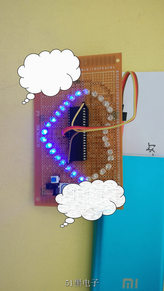

图乱,见谅
单片机最小系统。
另外自己用签字笔画的心形图  大家可以忽略
最后的正面图

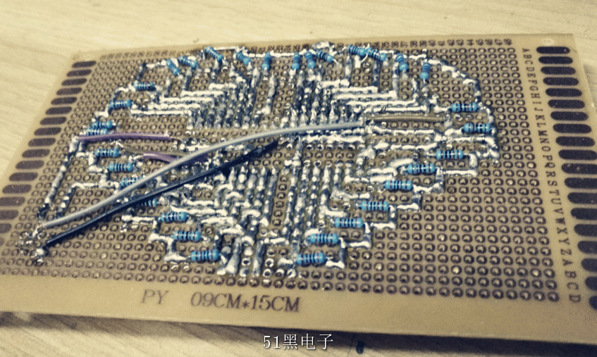

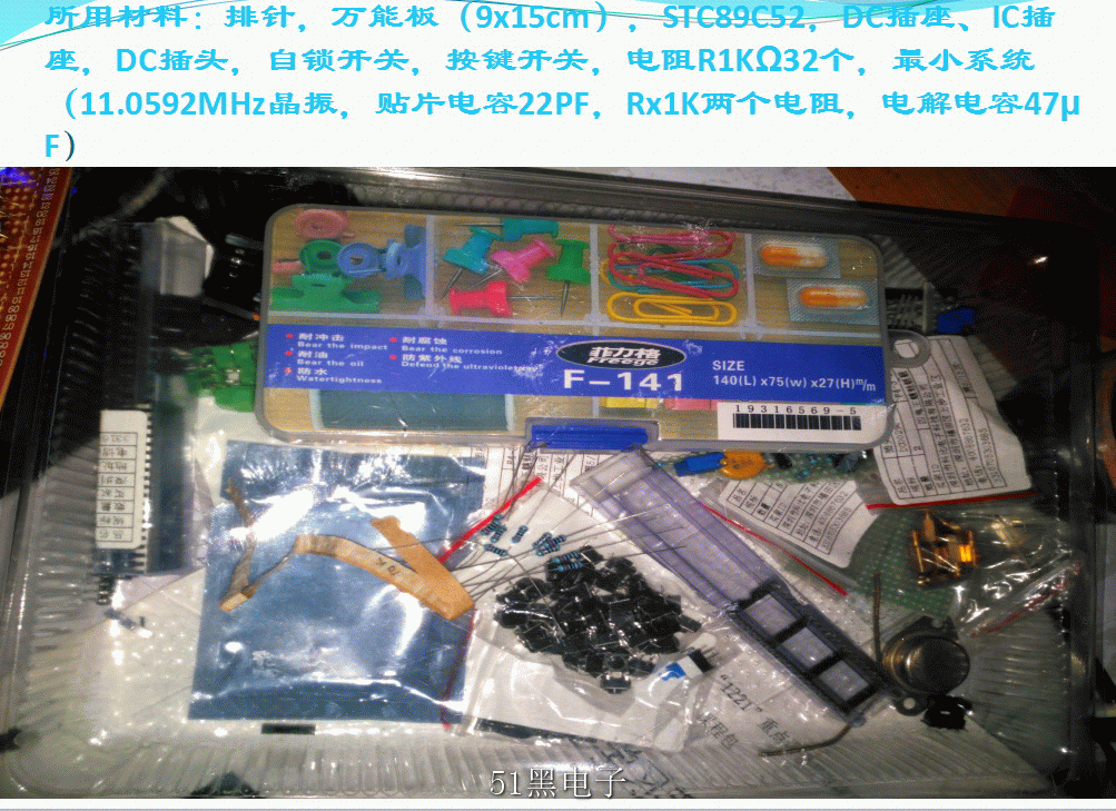

焊接图,因为原件有限,所以用的1k和2k的混合起的,没用贴片的
因为上面没有小弟的名字和电话,所以就这样了。抱歉
