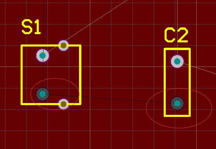

如图,求助黑色的线是怎么回事,它们都是接GND的
ID:91114 发表于 2016-11-30 18:15 | 只看该作者
你按shift+C 试试,如果能解决,我就知道原因。

ID:91114 发表于 2016-11-30 21:21 | 只看该作者
你应该高亮显示了一个net, shift+C 要在输入法是英文输入时用。
ID:151271 发表于 2016-12-1 00:01 | 只看该作者
试过了,没有反映。。
ID:151271 发表于 2016-12-1 00:18 | 只看该作者
明白了 确实是高亮的问题 调出面板把高亮取消就好了 谢谢各位~

所有网络飞线的颜色都可以自定义的
