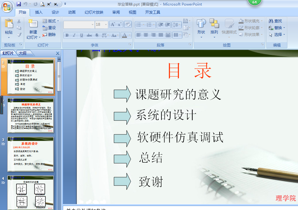

这个设计很全ppt 还有源程序和仿真都有
下载地址:
基于单片机的智能交通灯系统的设计.zip (1.74 MB, 下载次数: 135)
下面是文档的部分内容预览:
ppt内容预览:

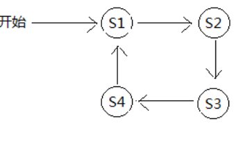

下图所示为一种红绿灯规则的状态图:
共四种状态,分别设定为S1、S2、S3、S4,交通灯以这四种状态为一个周期,循环执行如下图所示:
依据上述车辆行驶的状态图,可以列出正常模式下各个路口交通信号灯的逻辑表如下表所示(其中逻辑值“1”表示直行通行,逻辑值“0”表示禁止通行,逻辑值“L”表示左转通行):

程序就是在上述四种状态下循环转化的,而每种状态下又包括绿灯通行和黄灯闪烁警告状态。系统在正常模式下循环一个周期所需要的时间为120S,数码管显示的工作模式为半周期60.

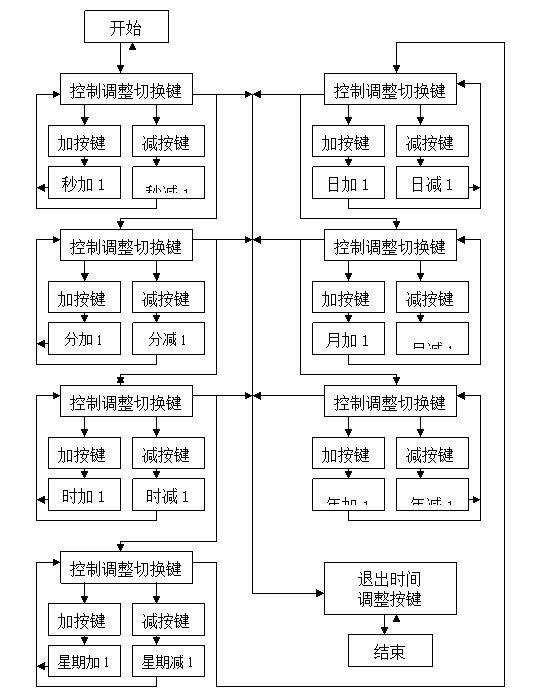

2.2.5 万年历设计方案
电路设计框图
本系统的电路系统框图如图2.6所示。AT89C51单片机对DS1302和DS18B20写入控制字并读取相应的数据,继而控制LCD1602作出对应的显示,同时也向交通信号灯外部发出定时中断,从而改变交通信号灯的工作模式。

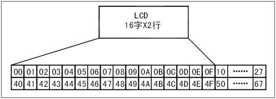

3.2 LCD1602芯片介绍及应用
3.2.1 液晶显示器的介绍
液晶显示器有多种分类方法,通常按显示的方式分可分为字符式、段式、点阵式等。液晶显示器即可显示黑白又可显示多彩色灰度,因此可分为黑白显示器和彩色显示器。如果按驱动方式分,它又可以分为单纯矩阵驱动(Simple Matrix)、静态驱动(Static)和主动矩阵驱动(Active Matrix)三种。液晶显示器它具有厚度薄、体积小,适用于大规模集成电路的驱动等特点,目前已广泛应用在数字摄像机、便携式电脑、MP3、MP4、PDA移动通信工具等领域。
3.2.2 液晶显示器各种图形的显示原理
液晶显示器是利用液晶的物理特性,通过高低电压来控制显示的区域,高电平则亮,低电平则灭,这样就可以显示出图形。液晶显示器图形的显示是通过N*M个液晶显示单元构成,通过控制各个显示单元的亮暗而达到显示图形的目的。例如一个液晶显示器有64行显示屏,而每行有128列,每字节又由8列组成,因此每行可显示16个字节,即整个显示器可显示1024个字节。最后通过控制液晶显示相应位置的亮暗从而显示出每字节上的内容。
3.2.3 LCD1602的基本参数及引脚功能
LCD1602采用标准的14脚(无背光)或16脚(带背光)接口,本次设计采用16脚(带背光)来显示年、月、日、时、分、秒、星期和温度。各引脚接口说明如表3.3所示:
第1脚:VSS为地电源。
第2脚:VDD接5V正电源。
第3脚:VL是显示器对比度调整端,当接地信号时液晶对比度最高,当接正电源时对比度最弱,对比度的高低将会影响液晶显示器的显示,对比度过高时会产生“鬼影”。因此我们通常接一个10K的电位器来调节。
第4脚:RS是寄存器的选择,高电平表示数据寄存器、低电平表示指令寄存器。
第5脚:R/W是信号线的读写,当高电平时表示正在进行读操作,当低电平时表示正在进行写操作,如果RS和R/W同时为低电平时可进行显示地址或写入指令,如果RS为低电平且R/W为高电平时可进行读取信号,如果RS为高电平R/W为低电平时可进行写入数据。
第6脚:E端是使能信号端,当E端由高电平变化为低电平时,液晶模块命令开始执行。
第7~14脚:D0~D7是8位双向数据线。
第15脚:背光源正极。
第16脚:背光源负极。

3.2.4 LCD1602的指令说明及时序
LCD1602内部液晶显示模块控制器指令共11条,如表3.4所示:
LCD1602的读写操作、光标操作以及屏幕显示等都是通过各种指令程序而实现的,具体说明如下:(注:1为高电平,0为低电平)
指令1:清显示,指令码由01H复位到00H位置。
指令2:光标复位,执行时光标将返回到00H位置。
指令3:光标以及显示模式的设置。光标的移动方向为:高电平表示右移,低电平则表示左移。S:屏幕文字是否进行右移或者进行左移。高电平表示有效,低电平表示无效。
指令4:显示控制开关。B:光标闪烁的控制,高电平表示闪烁,低电平则表示不闪烁。
C:光标开关的控制,高电平表示有光标,低电平则表示无光标 。D:整体显示的开关控制,高电平表示打开显示,低电平则表示关闭显示。
指令5:光标或者显示移位 S/C的控制。高电平表示文字移动的显示,低电平表示光标的移动。
指令6:功能命令的设置。DL为高电平表示4位总线,低电平则表示8位总线。F: 低电平表示显示5x7的点阵字符,高电平表示显示5x10的点阵字符。 N:低电平表示单行显示,高电平表示双行显示
指令7:字符发生器RAM地址设置。
指令8:DDRAM地址的设置。
指令9:光标地址和读忙信号。 BF:表示忙标志位,高电平时表示忙,此时模块不能进行命令或者数据的接受,低电平则表示不忙。
指令10:写数据。
指令11:读数据

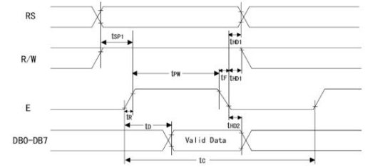

读写操作时序如图3.3和3.4所示。
图3.3 读操作时序
图3.4写操作时序
      LCD1602液晶显示是一个慢显示器件,所以每次在执行指令时一定要先进行确认模块的忙标志位是否为低电平,否而指令将会失效。要进行字符的显示,首先要进行输入显示字符的地址,实际就是输入显示的内容。LCD1602内部显示地址如图3.5所示。
对液晶模块的初始化中要先设置其显示模式,在液晶模块显示字符时光标将会自动右移。液晶模块在繁忙状态下将不能输入指令。

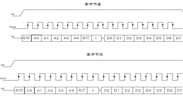

5:DS1302的读写时序
DS1302数据的读写规则是在控制字的基础上从低位到高位的输出,每当控制字指令输入后下一个SCLK脉冲上升沿到来时,数据就会被写入到DS1302中,数据从最低位开始写入,下一个SCLK脉冲的下降沿到来时,就会读出DS1302里面的数据,读出的规则也是从低位到高位。
图3.8 数据读写时序

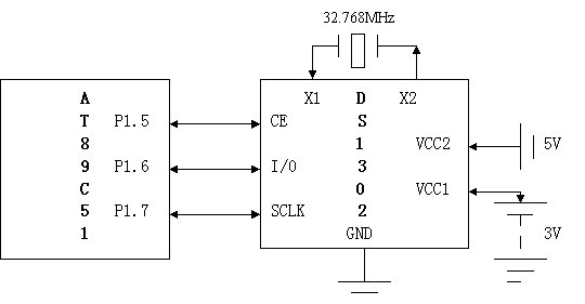

3.3.3 DS1302时钟采集模块原理图
图3.9 DS1302原理图
此图为DS1302时钟芯片模块采集原理图,X1和X2接的是时钟晶振,,大小为32.768MHz,VCC1和VCC2分别接3V和5V电压,I/O、SCLK和ST分别接单片机的P1.6、P1.7和P1.5引脚。

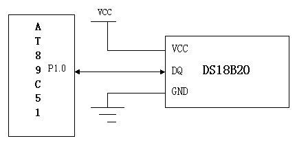

3.4 DS18B20芯片介绍及应用
   DS18B20数字温度计是DALLAS公司生产的One-Wire,即单总线器件,它具有体积小而且线路简单的优点。它只有三个引脚,分别是接高电源、地信号和一条数据信号线,设计简单而又方便。因此它广泛应用于温度的测温系统。
    DS18B20除了体积小、线路设计简单优点外,它在实际应用中不需要其它外部任何器件即可实现温度的测温功能,测量温度范围为-55—+125 °C 之间,如超出检测的温度,DS18B20将会发出报警信号。数字温度计的读取可以从9位到12位选择。可用数据线供电,供电范围+3.0-5.5V电压。
3.4.1 DS18B20引脚功能
DS18B20器件的封装引脚排列及引脚功能的描述如图3.10和表3.10。
图3.10(底视图)
表3.10 DS18B20引脚功能
序号
名称
引脚功能描
1
GND
地信号
2
DQ
数据输入/输出引脚。开漏单总线接口引脚。当被用在寄生电源下,也可以向器件提供电源。
3
VDD
可选择的VDD引脚。当工作于寄生电源时,此引脚必须接地。
3.4.2 DS18B20的应用及原理图
DS18B20采用的是one-Wire总线协议方式连接,实际就是在一根数据线进行数据的双向传输,,然而对于51单片机在硬件上并不支持单总线协议方式的连接,因此我们采用软件的方法来模拟单总线的协议方式来完成对DS18B20温度芯片的访问。
DS18B20的读写是在一根I/O线上进行,因此,对数据的读写有着严格的要求。DS18B20的通信协议也有着严格的要求来确保数据传输的正确性和完整性。
DS18B20有严格的通信协议来保证各位数据传输的正确性和完整性。该通信协议又细分了几种信号的时序,即:初始化时序、读时序、写时序。然而在这几种时序的工作下都是以主机作为主设备,单总线器件作为从设备。数据的传输是在主机先启动读入时序,读出数据后进入写时序命令,从而启动读写时序功能,完成数据的传输。数据和命令的传输都是低位在先。下面为DS18B20在本次设计的温度采集模块原理图3.11所示。
图3.11 DS18B20温度采集原理图
温度采集模块图主要是由DS18B20芯片进行,通过AT89C51单片机进行数据的传输和接受,从而再送到LCD1602,从LCD1602显示出来。DS18B20只有三个引脚,分别是VCC为正电源接5V电压,GND地信号接大地,最后是DQ数据输入/输出引脚连接AT89C51单片机的P1.0引脚。

4.1.3 交通灯主程序设计流程
交通灯系统在正常模式下工作的
  • 首先,正常进入系统开始运行,交通灯在默认正常模式下工作,数码管显示时间为60。
  • 交通信号灯开始正常工作,右转弯为常亮灯(绿色)。南北直行方向绿灯亮,其它方向亮红灯,数码管开始倒计时,南北方向从40倒计,东西方向从60倒计。
  • 35S后,南北直行方向灭绿灯,闪烁黄灯,闪烁时间为5S。
  • 40S后,南北直行方向亮红灯,左转方向亮绿灯,亮时15S,同时数码管从20倒计,其它不变。
  • 55S后,南北左转方向灭绿灯,闪烁黄灯,闪烁时间为5S。
  • 60S后,南北左转方向黄灯灭,亮红灯,数码管从60倒计,东西直行方向亮绿灯,数码管从40倒计,其它不变。
  • 95S后,东西直行方向灭绿灯,闪烁黄灯,闪烁时间为5S。
  • 100S后,东西直行方向灭黄灯,亮红灯,左转方向亮绿灯,亮时为15S,同时数码管从20倒计,其它不变。
  • 115S后,东西左转方向灭绿灯,闪烁黄灯,闪烁时间为5S。
  • 120S后,东西左转方向灭黄灯,亮红灯,数码管从60倒计。南北直行亮绿灯,数码管从40倒计。
图4.1   程序设计流程图

4.3万年历时间的调整流程
本次万年历系统的设计只是采用DS1302进行时间的扫描和读取,而没用进行掉电保存电路的设计,因此在每次硬件的开启,系统都是进入初始化设置,以致要进行时间的调整和校正。
图4.3 时间调整控制图
时间的调整程序设计。首先,系统在正常工作下,由DS1302时钟芯片进行时间的读取,传递到AT89C51单片机进行对时间进行分离和转化,最后由LCD1602显示出来。在进行时间的调整和校正时,先进入调整模式,即按下第一个按键,执行调整程序,先是进入秒程序调整,按加减按键相应的进行加1或减1,再按调整切换键进入分程序调整,按加减减进行相应的加1减1,再接着是时、星期、日、月、年的调整。按加减键进行相应的加减1,在进行调整途中,如果按退出时间调整按键都将会退出时间调整程序。如图4.3时间调整控制图所示。
