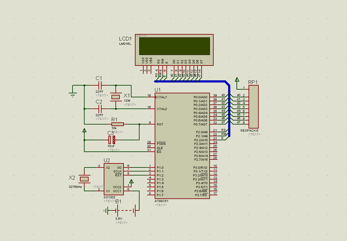

液晶显示DS1302实时时钟

ID:566128 发表于 2019-8-15 21:12 | 只看该作者
大佬这段语句起到什么作用 Format_DateTime(DateTime[6],LCD_DSY_BUFFER1+5);                 Format_DateTime(DateTime[4],LCD_DSY_BUFFER1+8);                 Format_DateTime(DateTime[3],LCD_DSY_BUFFER1+11);                 strcpy(LCD_DSY_BUFFER1+13,WEEK[DateTime[5]]);                 Format_DateTime(DateTime[2],LCD_DSY_BUFFER1+5);                 Format_DateTime(DateTime[1],LCD_DSY_BUFFER1+8);                 Format_DateTime(DateTime[0],LCD_DSY_BUFFER1+11);
