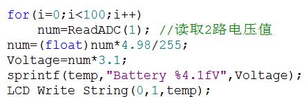

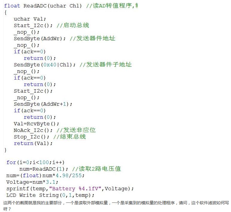

不愧为管理员,厉害,说的很对的。我也遇到过这个问题。但是对于数据的处理,我又有一个新的实验,就是我做的小实验关于外部模拟量的采集处理我都是没有加软件滤波的,这些天我试了试软件滤波,但是遇到问题了。我用的是AD/DA是PCF8591 基于I2C的器件。但是这个器件的模拟数据的滤波算法和程序不知道该如何写,弄了好几天了,结果还是错的,显示的数据不对。我一会儿把我的重要的部分程序贴出来。希望管理员给予指点一下。很感谢了。这个个问题困惑我好些天了
ID:70736 发表于 2014-12-19 17:07 | 显示全部楼层
知识阅览者 发表于 2014-12-19 17:03
不愧为管理员,厉害,说的很对的。我也遇到过这个问题。但是对于数据的处理,我又有一个新的实验,就是我 ...
这两个的截图就是我的主要部分,一个是读取外部模拟量,一个是采集到的模拟量的处理程序,请问,这个软件滤波如何写呀?

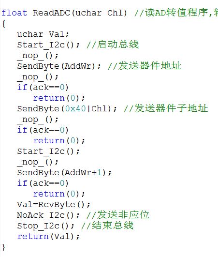

ID:70736 发表于 2014-12-19 17:09 | 显示全部楼层
admin 发表于 2010-8-27 12:19
tmp=ad0831read()*5/255=ad0831read()/51(假设你要输出为5V哈).这就是那句除以51的原因了,之所以*100,你想 ...
这是截图,如果你想看完整的程序,我再发。
