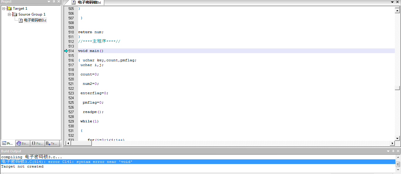

现在把代码全都贴出来,求大神们帮我看看哪错了!十分感谢

ID:156796 发表于 2016-12-22 11:01 | 只看该作者
这叫人怎么要看。。。起码要知道那一块有问题吧、
ID:135369 发表于 2016-12-22 12:48 来自触屏版 | 只看该作者
手上没电脑,用手机看你这代码特蛋疼!!!
ID:135369 发表于 2016-12-22 12:54 来自触屏版 | 只看该作者
你这键盘扫描函数,层层嵌套,中括号可能有少或多的,恕我暂时手里没有电脑。只能推测
ID:98767 发表于 2016-12-22 16:21 | 只看该作者
没错,括号的确是出了问题

  49.         scl=0;
  50.         delayus();
  51. }

ID:140371 发表于 2016-12-23 06:18 | 只看该作者
#include<reg52.h>
#define uchar unsigned char
#define uint unsigned int
uchar code table[4]={0xef,0xdf,0xbf,0x7f}; //???
uchar code table1[4]={0x3d,0x28,0x3c,0x61};//??"?"?
uchar code table2[4]={0x28,0x70,0x30,0x68};//??"?"?
uchar code table3[4]={0x74,0x60,0xeb,0x3d};//??"??"?
uchar inbuf[4]={0x3d,0x28,0x3c,0x61};      //?????
uchar  pm[4]={1,2,3,4};//??
uchar inbuf[4],pmbuf[4];
uchar temp,enterflag,num2,count;
sbit sda=P3^5;
sbit scl=P3^4;
sbit D1=P3^7;   //???
sbit D2=P3^3;   //???
sbit D3=P3^6;   //???
void delayus()   //?????
void delay(uint z)
        uint x,y;
        for(x=z;x>0;x--)
        for(y=120;y>0;y--);
void start()  //????
        sda=1;
        delayus();
        scl=1;
        delayus();
        sda=0;
        delayus();
void stop()   //????
        sda=0;
        delayus();
        scl=1;
        delayus();
        sda=1;
        delayus();
void respons()  //????
        uchar i;
        scl=1;
        delayus();
        while((sda==1)&&(i<250))i++;
        scl=0;
        delayus();
void init()   //???
        sda=1;
        delayus();
        scl=1;
        delayus();
void write_byte(uchar date)  //???24c02???
        uchar i,temp;
        temp=date;
        for(i=0;i<8;i++)
                temp=temp<<1;
                scl=0;
                delayus();
                sda=CY;
                delayus();
                scl=1;
                delayus();
                delayus();
        scl=0;
        delayus();
        sda=1;
        delayus();
uchar read_byte()  //???24c02???
        uchar i,k;
        scl=0;
        delayus();
        sda=1;
        delayus();
        for(i=0;i<8;i++)
                scl=1;
                delayus();
                k=(k<<1)|sda;
                scl=0;
                delayus();
        return k;
void write_add(uchar address,uchar date)
        start();
        write_byte(0xa0);
        respons();
        write_byte(address);
        respons();
        write_byte(date);
        respons();
        stop();
uchar read_add(uchar address)
        uchar date;
        start();
        write_byte(0xa0);
        respons();
        respons();
        start();
        write_byte(0xa1);
        respons();
        date=read_byte();
        stop();
        return date;
void pmset()
        uchar i;
        for(i=0;i<4;i++)
                init();
                write_add(i,pmbuf[i]);
        delay(100);
        for(i=0;i<4;i++)
                init();
                pm[i]=read_add(i);
void readpm()
        uchar i;
        for(i=0;i<4;i++)
                init();
                pm[i]=read_add(i);
uchar pmcmp()
        char flag;
        char t,num1;
        t=0;
        num1=0;
        for(t=0;t<4;t++)
        if(pm[t]==pmbuf[t])
        num1++;
        if(num1==4)
        flag=1;
        else{ flag=0;t=4;}
        return(flag);
uchar keyscan()
        uchar num=0;
        temp=P2;
        temp=temp&0xf0;
        while(temp!=0xf0)
                delay(10);
                temp=P2;
                temp=temp&0xf0;
                while(temp!=0xf0)
                        temp=P2;
                        switch(temp)
                        case 0xee:num=1;
                                break;
                        case 0xde:num=2;
                                break;
                        case 0xbe:num=3;
                                break;
                        case 0x7e:num=4;
                                break;
                        while(temp!=0xf0)
                                temp=P2;
                                temp=temp&0xf0;
        P2=0xfd;
        temp=P2;
        temp=temp&0xf0;
        while(temp!=0xf0)
                delay(10);
                temp=P2;
                temp=temp&0xf0;
                while(temp!=0xf0)
                        delay(10);
                        temp=P2;
                        temp=temp&0xf0;
                        while(temp!=0xf0)
                                temp=P2;
                                switch(temp)
                                case 0xed:num=5;
                                        break;
                                case 0xdd:num=6;
                                        break;
                                case 0xbd:num=7;
                                        break;
                                case 0x7d:num=8;
                                        break;
                                while(temp!=0xf0)
                                        temp=P2;
                                        temp=temp&0xf0;
                P2=0xfb;
                temp=P2;
                temp=temp&0xf0;
                while(temp!=0xf0)
                        delay(10);
                        temp=P2;
                        temp=temp&0xf0;
                        while(temp!=0xf0)
                                temp=P2;
                                switch(temp)
                                case 0xeb:num=9;
                                        break;
                                case 0xdb:num=10;
                                        break;
                                case 0xbb:num=11;
                                        break;
                                case 0x7b:num=12;
                                        break;
                                while(temp!=0xf0)
                                        temp=P2;
                                        temp=temp&0xf0;
        return num;
void main()
{ uchar key,count,pmflag;
        uchar i,j;
        count=0;
        num2=0;
        enterflag=0;
        pmflag=0;
        readpm();
                for(i=0;i<4;i++)
                        P2=table[i];
                        P0=inbuf[i];
                        for(j=500;j>0;j--);
                P2=0xff;
                key=keyscan();
                switch(key)
                case 1:
                        if(count<4)
                        { inbuf[count]=0xf7;
                                pmbuf[count]=0;
                                count++;
                        break;
                case 2:
                        if(count<4)
                                pmbuf[count]=1;
                                count++;
                        break;
                case 3:
                        if(count<4)
                                pmbuf[count]=2;
                                count++;
                        count++;
                break;
        case 3:
                if(count<4)
                        pmbuf[count]=2;
                        count++;
                break;
case 4:
               if(count<4)
                       pmbuf[count]=3;
                         count++;
              break;
        case 5:
                if(count<4)
                        pmbuf[count]=4;
                        count++;
                break;
        case 6:
                if(count<4)
                        pmbuf[count]=5;
                        count++;
                break;
        case 7:
                if(count<4)
                        pmbuf[count]=6;
                        count++;
                break;
        case 8:
                if(count<4)
                        pmbuf[count]=7;
                        count++;
                break;
        case 9:
                if(count<4)
                        pmbuf[count]=8;
                        count++;
                break;
        case 10:
                if(count<4)
                        pmbuf[count]=9;
                        count++;
                break;
        case 11://
                { //if(count= =4)
                                                                                if(count==4)
                        {count=0;
                                pmset();
                        for(i=0;i<4;i++)
                        inbuf[i]=table1[i];
                        //break;
                                                                break;
        case 12:
                { enterflag=1;
                        //if(count= =4)
                                                                                                        if(count==4)
                        pmflag=pmcmp();
                        else pmflag=0;
                        break;
        default:
                                         break;
       // if(enterflag= =1)
                                        if(enterflag==1)
        {  enterflag=0;
                count=0;
                for(i=0;i<4;i++)
                pmbuf[i]=0xf7;
                //if(pmflag= =1)
                                                                if(pmflag==1)
                        P1=0xf0;
                        D3=0;
                        { for(i=0;i<4;i++)
                                        P2=table[i];
                                        P0=table2[i];
                                        for(j=500;j>0;j--);
                                //if(D2= =0)   //??
                                                                                                                                        if(D2==0)
                                { D3=1;
                                        P1=0xff;
                                        for(i=0;i<4;i++)
                                        inbuf[i]=table1[i];
                                        break;
                //if(pmflag= =0)
                                                                        if(pmflag==0)
                        num2++;
                        P1=0x0f;
                        for(i=0;i<4;i++)
                        inbuf[i]=table1[i];
                       // if(num2= =3)
                                                                                                        if(num2==3)
                                { P1=0;
                                        for(i=0;i<4;i++)
                                                for(j=500;j>0;j--);
                                                P2=table[i];
                                                P0=table3[i];
                                                for(j=500;j>0;j--);
                                                for(j=50;j>0;j--)
                                                D1=~D1;
                                        //if(D2= =0)    //??
                                                                                                                                                                if(D2==0)
                                        {num2=0;
                                                P1=0xff;
                                                for(i=0;i<4;i++)
                                                inbuf[i]=table1[i];
                                                break;
