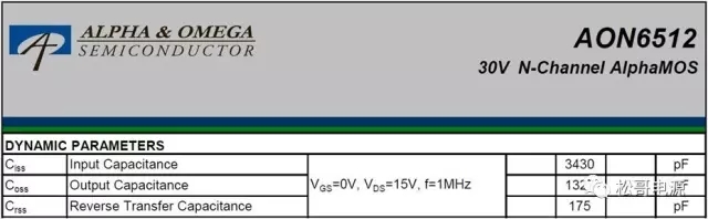

功率MOSFET的寄生电容参数在数据表中的定义如下图所示,可以看到,它们和上面实际的寄生参数并不完全相同,相应的关系是:
输入电容:Ciss=CGS+CGD
输出电容:Coss=CDS+CGD
反向传输电容:Crss=CGD

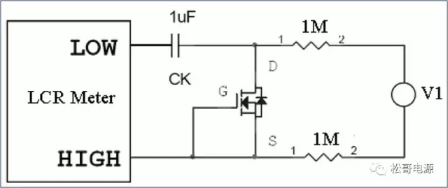

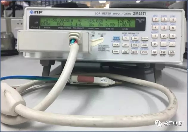

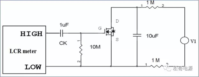

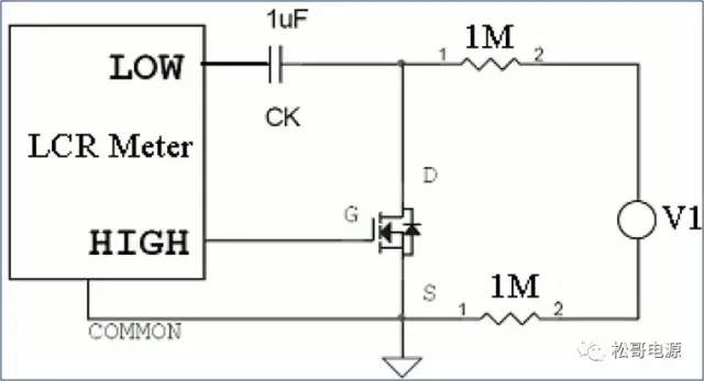

2、功率MOSFET寄生电容测试
寄生电容的测试的条件为:VGS=0,VDS=BVDSS/2,f=1MHz,就是使用的测量电压为额定电压的一半,测试的电路所下图所示。
(a) Ciss测试电路
(b) Coss测试电路
(c) Crss测试电路
(d) 标准的LCR
图2:寄生电容测试电路

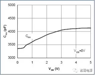

图4显示出了在VDS电压值较低时,当VGS电压增加大于阈值电压后,MOSFET输入电容会随着VGS增加而增加。
图4:输入电容随VGS变化
因为MOSFET沟道的电子反形层形成,在沟漕底部形成电子聚集层,这也是为什么一旦电压超过QGD阶级,栅极电荷特性曲线的斜率增加的原因。
所有的电容参数不受温度的影响,温度变化时,它们的值不会发生变化。

您好,我想请教您一个问题,LCR测试仪在校准的时候是有特定的频率下校准嘛?也就是说10uf的电容是什么条件下这么大呢?频率,温度条件?

你好,我按Crss测试电路搭建测试电路,无法测试出来,请问是什么原有,规格描述是0.5PF,
