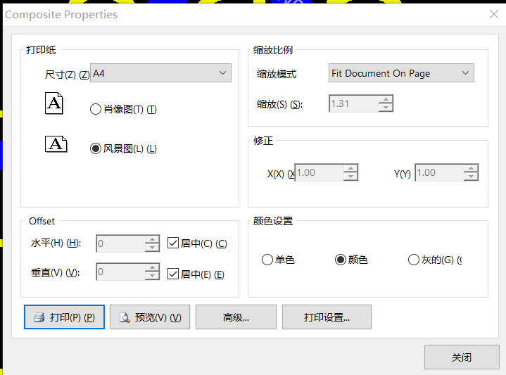

AD16在默认情况下打印PCB板时,打印的是黑白PCB板图,当今的彩色打印机越来越普及,打印彩色PCB板图会极为清晰和实用。设置方法:用AD16打开要打印的PCB图-------文件------页面设置------弹出:复合属性  对话框--------选中:风景图和彩色-------关闭--------文件--------打印,就可以打印彩色PCBC板图了。

打印属性对话框
