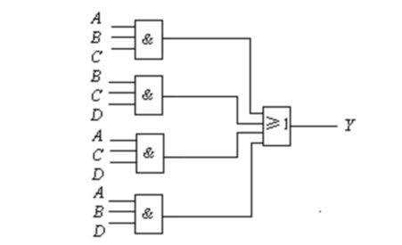

1、设计一个4人表决电路,每人一个按键,如果同意则按下,不同意则不按。结果用指示灯L表示,多数人同意时指示灯亮,否则L不亮。
解:令ABCD为输入变量,同意为1,不同意为0,Y为输出逻辑函数,1为同意,0为不同意,列出真值表。

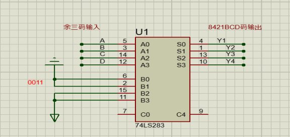

2、设计一个将余3码变换成8421BCD码的组合逻辑电路。
减去一个数等于加上这个数的补码,而补码等于原码的反码加一,
3为正数,补码为0011,则利用饲喂集成加法器74LS283实现将余
3码转换为8421BCD码的逻辑电路如图所示:

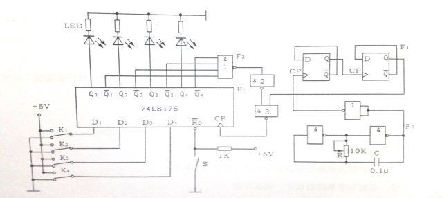

4、设计一个4人抢答逻辑电路,具体要求如下:
(1) 每个参赛者控制一个按钮,按动按钮发出抢答信号。
(2) 竞赛主持人另有一个按钮,用于将电路复位。
(3) 竞赛开始后,先按动按钮者将对应的一个发光二极管(LED)点亮,此后其他3人再按动按钮对电路不起作用。
答:

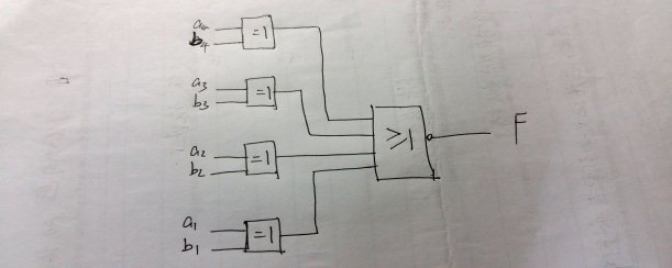

  • 设计一个比较4位二进制数 是否相等的数值比较器。
解:分析可知,若这两个二进制数相等,则 同时为0或者同时为1两种可能,因此逻辑表达式为:
化简后为:
从而,逻辑电路图如下所示:

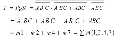

6、试用74LS138型3-8线译码器组成的芯片描绘下列函数的月                                                                 逻辑功能:
(1)
(2)

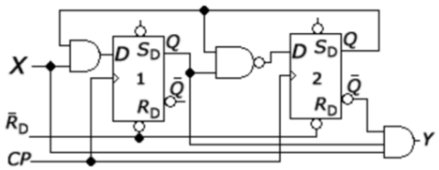

  • 分析下面的电路并回答问题
(1) 写出电路激励方程、状态方程、输出方程
(2) 画出电路的有效状态图
(3) 当X=1时,该电路具有什么逻辑功能
解:
(1)
(2)
(3)当X=1时,该电路为三进制计数器

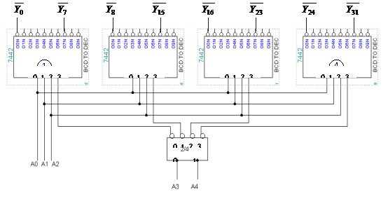

  •                        利用4片4/10译码器和1片2/4译码器设计一个5/32译码器。
答:因74LS42无选通输入,当不使用Y8、Y9作为输出端时,输入高位A3可兼做使能端用,这样4/10译码器3/8译码器。
