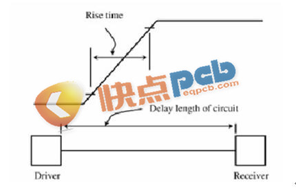

SI理论对于PCB互连线路的信号传输行为理解,信号边沿速率几乎完全决定了信号中的最大频率成分,通常当信号边沿时间小于4~6倍的互连传输延时的情况下,信号互连路径会被当做分布参数模型处理,需要考虑SI行为。
所谓“高速”,就是指“信号边沿时间小于4~6倍的互连传输延时”,可以看出电路板传输的信号是否为“高速”,不只取决于信号的边沿速率,还取决于电路板线路的路径长度大小,当两者存在一定的比例关系时,该信号应该按照“高速信号”进行处理。

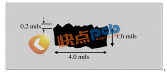

(1)PCB铜皮的粗化/棕化处理加工工艺对信号质量有影响
PCB加工过程中,为了提高PCB铜皮层与介质层的结合强度,降低PCB分层风险,都会有粗化/棕化处理工艺,就是通过打磨或者腐蚀的方式使铜皮表面变得粗糙。

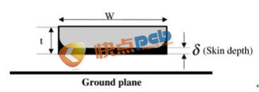

我们知道,高速信号在导体中的传输,存在“趋肤效应”,是指高频信号传输时,在导体中流动的电流将朝外围或者导体的“表皮”迁移,如下图所示:
PCB铜皮表面粗糙,一方面影响损耗、另一方面也会影响信号传输延时,这一点很好理解,就像汽车在崎岖不堪的山路行驶时一定会比在柏油马路上行驶更耗时。

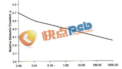

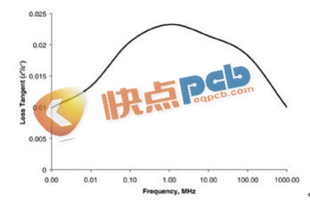

(2)PCB介质的介电常数Dk、正切损耗角Df是随着频率变化的
仿真工具中的PCB介质的Dk、Df通常为常数,但是从信号实际传输的角度,Dk/Df是随着频率变化的。
Dk随频率的变化示意图(FR4板材)
Df随频率的变化示意图(FR4板材)
既然Dk/Df会随着传输信号的速率变化,那么如果仿真工具中把这两个参数作为常量处理,就会对传输线模型的仿真精度造成影响,信号传输速率越高这种影响就会越大。

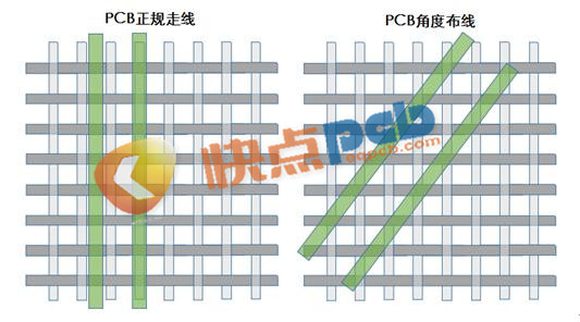

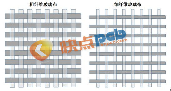

PCB板材通常是“环氧树脂+玻璃布”的编织结构,玻璃布的排列方向分为“经向”、“纬向”,同时根据玻璃纤维的粗细及间距,分成不同型号的PCB板材,如:1080、2116等。当PCB板材采用不同类型玻璃布时,玻璃布与树脂在板材中的成分比例是不同的。
玻璃布与树脂材料的Dk/Df值相差比较大,当PCB正常走线与玻璃布的相对位置出现差异时,就会导致参考介质的Dk/Df值不同、信号的阻抗及损耗情况也会不同,如下图所示,这也是为什么有些项目要求整板PCB走线方向要采用10°的原因。
