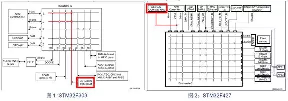

ST的STM32F303, STM32F358, STM32F328, STM32F334系列和STM32F4的Advanced line系列芯片里都有CCM(Core Coupled Memory) RAM。但仔细看系统架构图会发现F3和F4的CCM RAM还是有不一样的地方。如下面是STM32F303和STM32F427的架构图:
F3和F4的CCM RAM都只能被内核访问,DMA主设备没有连接到CCM RAM,所以不能访问它。从上图我们还能看到,对于F303的CCM RAM它连接到了数据总线和指令总线上,所以32F303的CCM RAM既可以放数据也可以执行代码。但32F427的CCM RAM只连接到了数据总线,所以F427的CCM RAM不能执行代码。这一点需要注意。

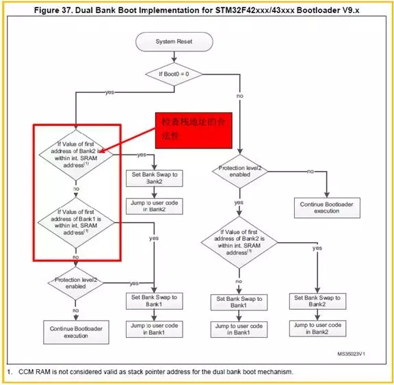

从上面的测试结果,发现问题跟Option bytes中的BFB2的状态有关。查询BFB2位的作用后搞清了问题的原因。我们先来说说BFB2做什么用。STM32F427的Flash支持双Bank. BFB2可以用来切换启动时从Bank2启动。我们来看看参考手册中的描述:
如果想从Flash Bank2启动,必须将BFB2位置1。如果此时boot引脚的配置是从用户Flash启动,芯片将先从系统bootloader启动,然后跳转到Bank2执行。
然后在应用笔记AN2606中,我们看到BFB2置1时的启动流程,发现了问题所在。见下图:
当BFB2置1时,在跳转到用户代码(Bank2或者Bank1)之前,系统bootloader会检查栈顶的位置是否在SRAM区域,也就是检查是否落在0X20000000开头的地址。如果不是,就会一直停在bootloader中,不继续执行。这也就是我们前面看到的程序不能正常运行的原因。
当将BFB2位清除后,问题马上解决了。而且对比当CSTACK设置在CCM RAM时还能正常工作的板子,发现这一位都是没有置1的。
